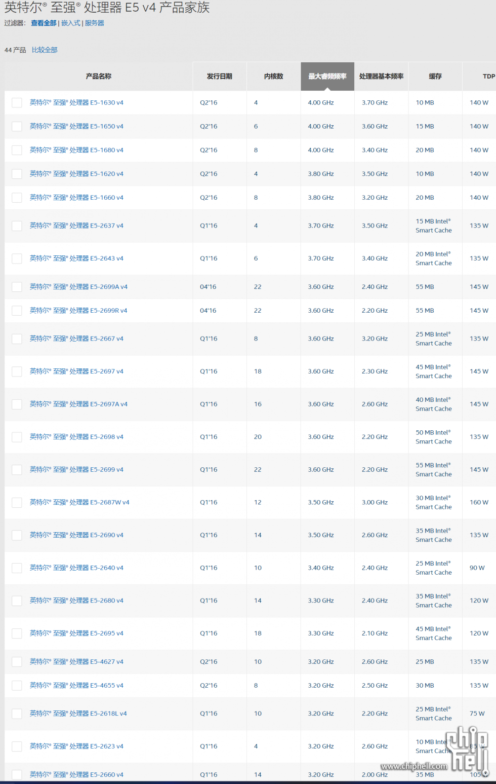

发表于 2023-11-7 09:42 | 显示全部楼层
ljy1414 发表于 2023-11-5 01:29
刚刚看了,2696v4 900~1000rmb,2699v4 1500rmb左右
前段时间我也研究了一下X99的白菜U,
多核心性价比最好的U我感觉是2697AV4,可以睿频至3.6,16核心全核睿频3.1G,价格200+;
2699核心太多了,全核心睿频比较低,且价格贵。
单路目前应该是1650V4,6核心的,单核睿频4.0,全核睿频3.8G,价格不到100.
1680V4更好但价格还是太高。
