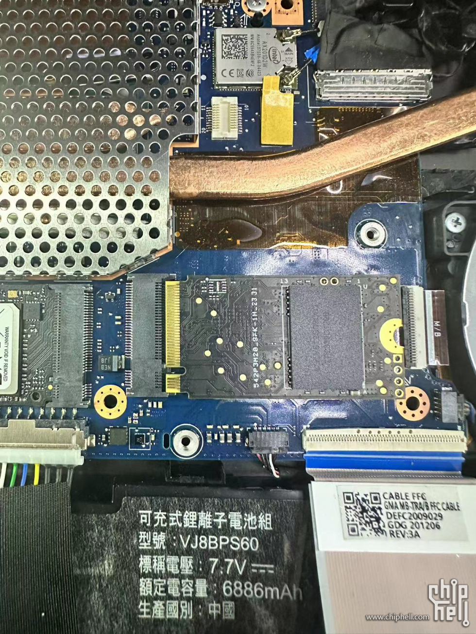

我的VAIO Z(2021) 配置为: i7-11370H / 16G /512G SSD / 1080FHD 这款

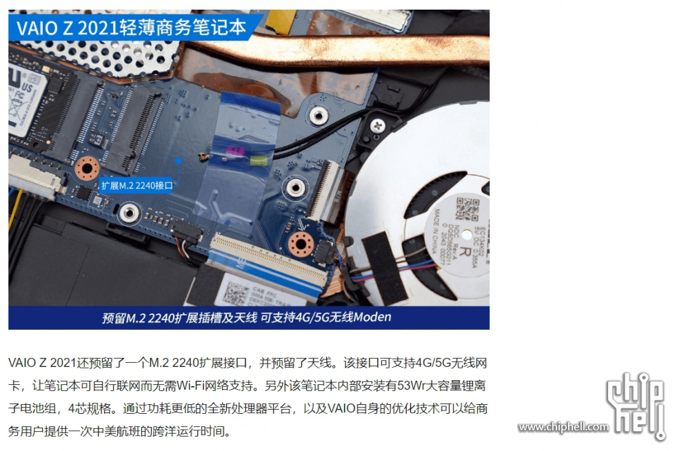

主板上面有个预留的疑似M2接口,为啥说是疑似,因为我看网上的评测说是M2。
但是实际并不是M2,因为插不进去。。。。。

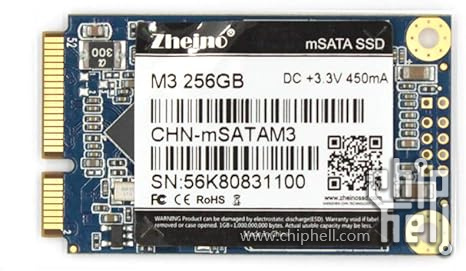

我试过了mSATA,能插进去但是不识别。我现在搞不清楚到底是硬件原因还是软件限制。如果这是mini PCI-e的WWAN网卡接口,有这种接口的固态硬盘吗?对速度没要求,单纯能扩展容量就行。
真有傻逼买这货系列,对,这个傻逼就是我!
补图:
这是插mSATA时的样子:
至少能插进去。

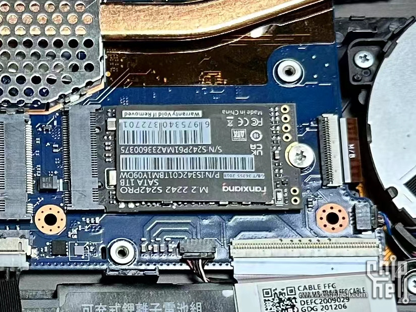

这是想插M2时候的样子:
2B品牌的2B客服也是非常肯定的告诉我,是M2接口。但是插不进去。。。

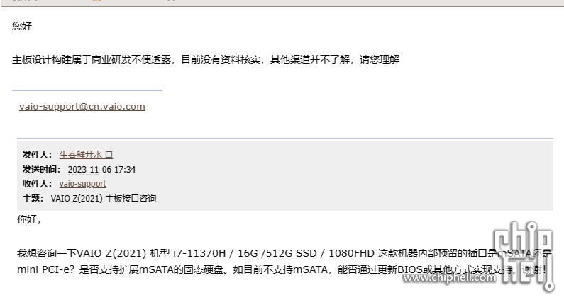

邮件咨询的官方回复,我直接震惊。。。。
发表于 2023-11-6 18:05 来自手机 | 显示全部楼层

 楼主| 发表于 2023-11-6 18:24 | 显示全部楼层
pj1119 发表于 2023-11-6 18:23
官网,说明书。。。
官网没写。问了客服。说这是什么开发资料,无法提供。。。。
发表于 2023-11-6 18:30 | 显示全部楼层

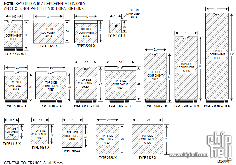

m2有m key和b key两种吧
发表于 2023-11-6 18:31 来自手机 | 显示全部楼层
你第一个也不是msata啊…看着像key b+m那种接口,应该只能接wwan
发表于 2023-11-6 18:33 来自手机 | 显示全部楼层
看了下wwan的确是key b的,你这个只能接wwan
发表于 2023-11-6 18:35 | 显示全部楼层
这机器有5g版本的,这个位置给wwan用的,一般认不了硬盘,原来的那根512gssd是常规的,你换个1t或者2t的就行了。

不能说不像,只能说毫不相关,MSATA是两个固定螺丝空的。
M.2有A B E M key

发表于 2023-11-7 16:39 | 显示全部楼层
是4G/5G无线网卡的接口
https://www.sohu.com/a/474841100_99974420
 楼主| 发表于 2023-11-7 17:37 | 显示全部楼层
hp5152688 发表于 2023-11-7 16:39
是4G/5G无线网卡的接口
我这个没有预留天线,也没有SIM卡的插口。我就以为还能插别的东西
