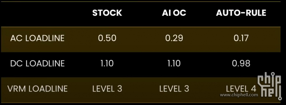

 楼主| 发表于 2023-11-9 20:57 | 显示全部楼层
momoka 发表于 2023-11-9 10:09
拿我以前动态超频贴里的图,在AI Tweaker下面的 Internal CPU Power Management下。你的如果没有AI Tweak ...
感谢!找到了,请问第3个框AC LOAD LINE是什么意思,有什么用
发表于 2023-11-9 21:05 | 显示全部楼层
我简单理解为电压曲线其中某个参数量化后的一个数字。
华硕的默认是0.5左右。数字越小,电压曲线越低。
在其他电压,防掉压等都全默认的情况下,单纯降低这个玩意就能降低电压。我喜欢调节这个数字,而不是去电压那里offset负电压。
一边来说默认能从0.5改成0.35~0.4而已,139,149,147这仨。再低会跑不过R15,如果以R23    为标准,有些能降到0.15~0.25

发表于 2023-11-10 07:42 | 显示全部楼层
请问这里说默认改成0.35~0.4,可是前一条回复里的设置是IA/AC loadline 0.01,是一个东西吗?

发表于 2023-11-10 08:55 来自手机 | 显示全部楼层
YHY 发表于 2023-11-10 07:42
请问这里说默认改成0.35~0.4,可是前一条回复里的设置是IA/AC loadline 0.01,是一个东西吗? ...
同个东西。回复里设置0.01是以提高了防掉压等级为前提的。
发表于 2023-11-10 09:44 | 显示全部楼层
感谢感谢,刚才自己摸索了一下,非常好用

但是12~14代,感觉fpu除了温度较高,稳定性参考价值不是太大,还不如R23难 ...
149 lv5 -0.05v r15随便跑,但是吧默认253w的功耗墙根本无法满足149的胃口
发表于 2023-11-11 10:57 来自手机 | 显示全部楼层
我记得默认只有  lv3,手动电压的话默认是lv4,lv5已经是提高电压了呀
发表于 2023-11-13 07:16 | 显示全部楼层
默认什么都不改lv3,动了倍频的情况下auto是lv4,手动电压的话acll就不会生效其实不好直接比
