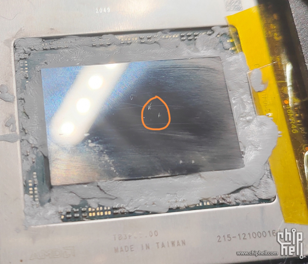

昨天和前天跑了两天topazai 今天突然发现开不了机
看自带的debug码卡到vga上,心一凉
拆开一看,核心正中心有两个点,其中一个出现纵向裂纹,反光可见
裸核心情况下贴了个3930k es散热用延长线到测试平台上测试,还是卡vga
初步判断可能是我改360水冷的时候把冷头表面刮花了出现突起,或者叠加不同冷头可能的压力不一样(我自己买的一体式水冷新款可能和旧款有高度差?)
抑或是压力给大了
第一次把这么贵的卡折腾坏,吐了.........(上次是9800gtx不小心磕到北桥刮下来两个元器件)
7800xt咋样?兼职跑一跑topazai   大奶是7900xtx超白金
奶奶滴.........
 楼主| 发表于 2023-11-25 21:24 | 显示全部楼层
我又仔细观察了一下,那个偏小的破坏点,出现了一条东西向的长裂纹,那个可能才是真的裂纹
不能大意啊,公差啊,压力啥的,我锉刀搓完冷头的时候底面刮花了可能也是诱因之一,当初应该用砂纸打磨一下的

6900xt啊,改的原因是pcb变形接触问题导致的110度结温
改水之后跑topazai结温只有六七十度了
今天莫名其妙打不开机,卡vga了~~

68 69这卡好像是有硬伤的  今年年初看b站显卡维修视频  集中在冬天 坏了好多张  都是统一的核心裂  而且其它型号没有 几乎都是68xt和69xt 并且还不是挖币导致的  好几个都是个人放了一段时间轻度使用,再开机 突然就不亮,发到维修up那里一擦核心都是核心裂

你这个硅脂涂的也很艺术 周边全是.....
 楼主| 发表于 2023-11-26 00:16 | 显示全部楼层
反正不导电,这是反复涂了好几次的结果
每次都会挤出来一点,次数多了就成这样了

腐蚀呢?

还真没听说过硅脂有腐蚀氧化的作用……我想着没水应该没事

cpu水冷头的压力很强的,真的要很小心!

1,冷头上面长了一个钻头?
2,冷头不平,压力不均匀,把核心掰裂了?
发表于 2023-11-26 08:53 | 显示全部楼层
把周边的硅脂小心清理了,估计就不会报错了。

用的啥硅脂也说下,不会是GD02?

信越7921

改一体水的最大风险就是压坏核心了,毕竟技术犬之类的第三方公差控制肯定不会特别高

因为楼主的水冷头是从其他地方移植的,因为不配套楼主就自己加工了一番
加工的过程中,可能有只有0.x甚至0.0x毫米达到碎屑附着在GPU被压到的位置
安装散热头的时候一紧,这几颗碎屑就跟针一样被顶进GPU
古代人采石,就是用楔子钉进去碎的,跟楼主的方式一个原理
