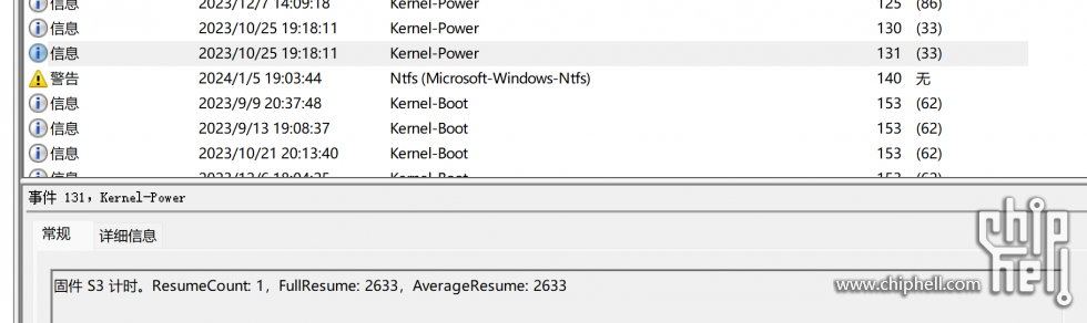

发表于 2024-1-1 14:08 | 显示全部楼层
又闹妖蛾子了,23H2 USB设备 131事件疯狂报错

发表于 2024-1-6 11:55 | 显示全部楼层
查了查我的131事件只有一个,开关显示器什么都不会发生,一条事件都没有多。
6600XT显卡,win11 22631.2861 23H2,显卡驱动23.12.1
感觉事件查看器里很多报错都没必要担心,就应该像苹果一样,一般人看不到事件日志列表,事件查看器看日志太方便了。

 楼主| 发表于 2024-1-6 22:01 | 显示全部楼层
你可以试试给系统添加或者删除别的什么USB或者蓝牙设备
另外有详细方便查看的日志才是好文明。日志这东西平时我可以不看,但是绝对不能没有。在Troubleshooting的时候有日志和没日志完全是两个难度
发表于 2024-1-8 16:17 | 显示全部楼层
另外有详细方便查看的日志才是好文明。日志这东 ...
试过了,并没有增加错误日志,我平时也是经常插移动硬盘和USBDAC设备的。
没有日志当然不可能,Windows把事件查看器放的太显眼了,开始菜单右键就有,这就导致了很多小白看到一些无关痛痒的报错就开始大惊小怪,实际上我觉得macOS的系统日志比Windows还详细,只是需要命令行查看。
比如典型的10010错误,很多人去微软论坛问,官方都说了这个错误可以忽略,但是还是老有人不放心。
