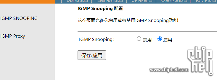

自从去年意外断电后,发现我iptv组播就失效了,一直找不到原因
无意间看了iptv的教程,我记忆中好像我光猫是可以设置igmp功能的,但是现在不会知道为什么光猫的该功能确实
如图我光猫的:

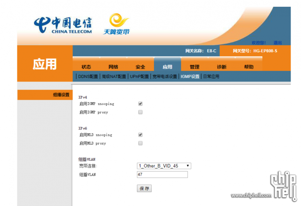

这是别人光猫的:
我手中的光猫完全是个半残废,但是不知道该功能会不会影响组播,我记忆当中,单播(很长很长地址那种,不知道是否叫单播)
不用软路由就直接能播放,现在是统统不能播放,真是郁闷,都说广东iptv很容易,但是我现在就是不行。究竟是不是光猫的问题?

很长一串rtsp就是单播,现在基本上都需认证才能看,和igmp无关。
组播地址是像rtp://233.x.x.x:1234这样的,每个地区有自己的组播网段。
有的地方运营商,可以无需认证白嫖组播,但必须开启igmp。
你那个组播vlan设置里▼下拉把other和internet二个业务连接都先取消再勾上snooping或者proxy试试是否能开启,
理论上proxy包含了snooping功能

 楼主| 发表于 2023-12-3 20:47 | 显示全部楼层
组播地址是像rtp://233.x.x.x:1234这样的 ...
点选不了,光猫固件残废
