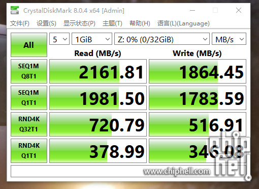

发表于 2023-12-4 15:22 | 显示全部楼层 |阅读模式
这速度还凑合吧,4k成绩不成比例
发表于 2023-12-4 15:28 | 显示全部楼层
是硬raid还windows的软raid?
发表于 2023-12-4 15:29 | 显示全部楼层
4K基本是最小的条带了。R0 4K速度就是单个速度
PS:多线程可以分布在不同盘的,这个方面有帮助。
 楼主| 发表于 2023-12-4 15:29 | 显示全部楼层
amd主板自带的raid,算是硬raid吧

发表于 2023-12-4 15:50 | 显示全部楼层
是不是win的软raid4k会更高?

发表于 2023-12-5 13:04 | 显示全部楼层
 楼主| 发表于 2023-12-5 13:55 | 显示全部楼层
黑钢 发表于 2023-12-5 13:04
没看明白,貌似就只有4K写入比现在的990pro强了一倍左右,但无论时容量,还是顺序读取,还是4K读取,这个性能都 ...
4k@1T,990pro不过百,这玩意就是4k读取速度逆天,非常适合读取密集型场景
貌似没见过比傲腾更快的4k@1T固态,而且高负载表现也很逆天,990pro不是对手,只可惜容量太小,太贵,没ramfs速度快,有需要的直接ramfs了

发表于 2023-12-5 14:11 | 显示全部楼层
 楼主| 发表于 2023-12-5 14:18 | 显示全部楼层
黑钢 发表于 2023-12-5 14:11
大哥,我还是没有看明白,你的图片和你的实际性能并不相同是吗?
第二行4k速度,傲腾秒杀一切固态,单根傲腾也是同样的速度
单根傲腾只有950m左右的读取速度,140-150m左右的写入速度,所以就算8条攒一起速度也不快,但是4k@1t确实逆天,你的固态4k线性读取只有45m,知道差距了吧。
平时家用,单线程比64线程更有用,只可惜傲腾顺序读写太弱了,我平时把缓存放在傲腾里面,确实比放在990pro里面相应速度快一些。
发表于 2023-12-5 14:20 | 显示全部楼层
 楼主| 发表于 2023-12-5 14:23 | 显示全部楼层
黑钢 发表于 2023-12-5 14:20
你第二行的速度是169.29M读取,990pro大概是60多不到70,大概是990PRO的2倍半左右,4K@1T不应该是1000MB/ ...
4k@1T指的是4k@1Thread,同理第三行是4k@64T指的是64队列深度的4k速度

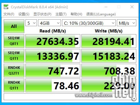

 楼主| 发表于 2023-12-5 16:24 | 显示全部楼层
你的900p开了PrimoCache了?4k读写哪有这么夸张,也就不到300的样子
来张6盘PCIE 4.0的nvme组raid 0的测试图,已经到Windows的IO极限
bat1985 + 5 BINGO,你的这个很牛啊
