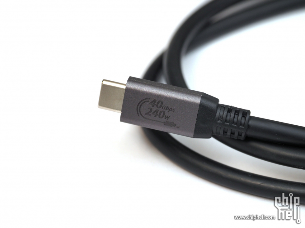

配的雷电线是240W 40Gbps的优质线,1米长度,单卖大概100元左右。

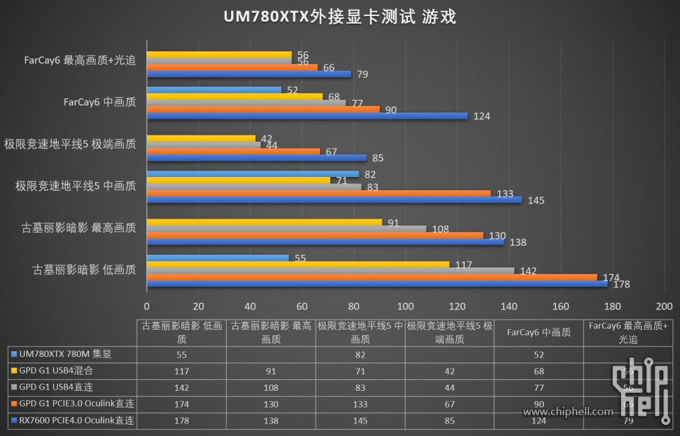

首先是理论成绩,很明显Oculink>TBT4直连>TBT4混合,不过差距不算太大,而且firestrike测试现在连RX7600都拉不满......带宽测试可以看出来TBT4实际带宽也就2.9GB/s,而Oculink跑PCIE 3.0带宽大概3.57GB/s,PCIE 4.0带宽7.14GB/s,刚好是两倍。
不过到了游戏测试就非常明显了,首先低画质下外接不外接无所谓了,提升不大,只有拉高画质或者提高分辨率才有外接的意义。
那么最高画质1080P分辨率下,提升还是很明显的,但是也可以看出来TBT4连接不管是直连还是混合已经瓶颈严重了,RX7600这种原生8X的卡性能损失都极大,即便是换成带宽好一丢丢的Oculink PCIE 3.0都能提升不少,最高有接近60%的提升,而换成PCIE 4.0的Oculink,还能继续提升30%左右!不过桌面版RX7600功耗要比RX7600M XT 8G高一些,性能上多少也有些优势(120W vs 150W),而且GPD G1这个显卡实在是太吵了......
