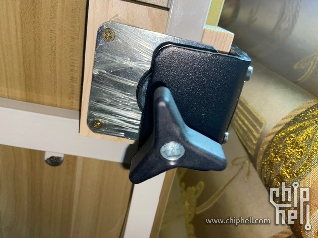

买了一台34寸平面带鱼,外加27寸4k。要上悬臂支架,寻找半天找到NB H180标称12KG。
E10E0E75-2C5C-47AA-8365-E29D8E0C1911.jpeg 7185CD03-5C5E-48B1-8BE3-4F0700B21DC6.jpeg
但是发现桌子边缘不够安装底座,又不想打孔。
最后想到办法,用木块填平横梁高度,夹住横梁。这样形成一个平面就能安装上支架的底座了。
单紧扣旋钮直径约6cm,买10cm长度木条就可。如果是双扣就20cm或者双10cm
5173D85B-5846-4E9D-B613-A54FBA0B27D4.jpeg E3326D9E-489D-4200-A1AE-FB3DADF8EEA2.jpeg
主柱直径3.5cm,可以和小隼设备树无缝嫁接。
2317BF63-3AEE-41C5-9D6E-70DDFFB9E245.jpeg E851F62B-635A-4B02-B4C1-3CFB7E6F668F.jpeg 8282AA1E-75E6-4152-AEB6-9EA0DC51BF37.jpeg
