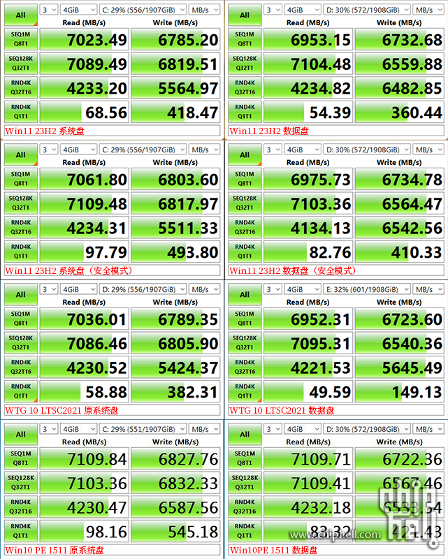

起因是发现自己做的一个检索统计软件似乎……有那么一点点感觉……慢了些,从最初六分钟左右拉长到了近八分钟,而要检索的数据总量并没有明显增加且都是一些通常几 KB 最大几十 KB 的海量小文件,所以用 CDM 跑了下 4K,发现 SSD 的 4K Q1T1 性能从正常的 90+MB/s 降到了 60MB/s 左右,且 TRIM 或闲置 GC 都无法恢复,两块盘,无论系统盘还是数据盘都是。
考虑系统中软件太多怕有影响,正好自制过一个 Windows 10 LTSC 2021 VHDX 映像,只安装了 Office 365、VC 运行库、硬件驱动、迅雷和少量基本与系统性能无关的小型软件,便用来测了一下,发现两块盘的 4K 性能仍是那么低,但是偶然发现进入系统直接就测可能测出正常水平,但只要等待几分钟或者进行二测,就降下来了(Win11 也有小概率这种情况),于是又进行了下面两项测试。
进 Windows 11 的安全模式测,发现两块盘的 4K 都恢复到了正常水准,数据盘始终比系统盘略低,考虑是因为走 PCH 导致的。另外,我所写哪个检索软件在安全模式下也能跑,且时间比正常模式少用了一分多钟,算是正常。
又用一个基于早期 Windows 10 1511 制作的 PE 启动进行测试,惊讶的发现两块盘的各项性能都是最高状态(Fxxx M$ 的负优化)。
各项所测数据见图一,其中 LTSC 2021 VHDX 的数据盘性能尤其低些,估计是因为 VHDX 本身就在数据盘中运行所拉低。图二是那个 VHDX 中所装全部软件,图三是那个 VHDX 中通过 inf 安装的全部驱动。

关键是安全模式和 PE 的正常性能就更凸显了正常系统下 4K Q1T1 超过 1/3 的降速,连续读写和 Q32/T16 这种多队列多线程项目可以认为是正常误差,而 Q1T1 简直降的令人发指。不知有没有大神能找到原因和解决方案……

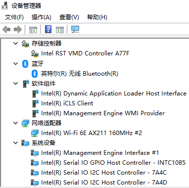

硬件驱动是不是包括了intel RST(也就是VMD)驱动,有些时候会出怪事-不如微软自带的nvme驱动,没有RAID需求就别装它了;
但这个解释不了开机一分钟正常

综合楼上几位老哥的建议,我先在 BIOS 中关闭了 VMD,并进入系统卸载了驱动,结果是一样的,无效。

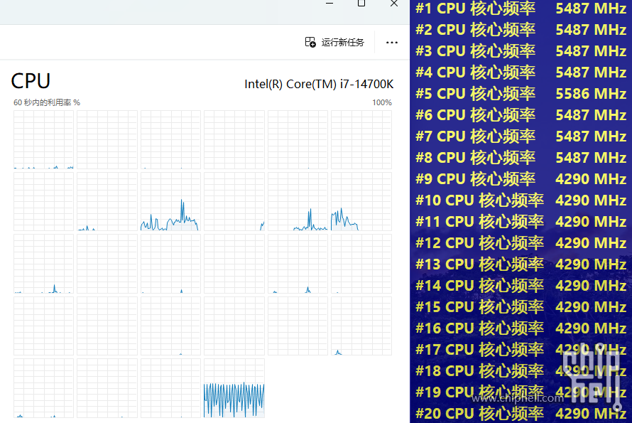

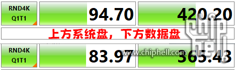

后来突然感觉漏了些什么,我启用高性能是通过设置中的电源那里,结果进终端用 powercfg -list 一看其实还是在“平衡”,于是直接用命令行切换到了“高性能”后,终于基本恢复正常了(如图一),感谢各位的建议和指点。
另一个利好则是 AX211 和路由器的连接终于稳在 2402 上,而不是经常高低跳来跳去,虽然只是眼睛觉得爽了一丢丢,但也不错。不过也有代价就是 CPU 一直全核最高频运行了,虽然待机功耗增加不多,但水泵和风扇转速都有些许提升,我琢磨进行些自定义看看能不能取得平衡吧,主要是每天会运行几次检索,但是确实不需要全时高频,安静还是好
另外从图二能看到,有一个效能核挺忙,哈哈。

总结下吧,4K Q1T1 应该是很吃 CPU 单核性能的,刚刚最后的测试,开着 AIDA64 的 OSD,发现如果是“高性能”模式,CPU 始终是全频状态,能跑出较高的数据。如果是“平衡”模式,CDM(我自己的程序应该也是)是只利用单线程在跑,而且大概率被 Windows 当前的最新版本认为压力太低,根本不用提高 CPU 的频率,甚至是在使用中的那个核心的频率,于是在读的时候,CPU 主频在 1.1-1.2GHz 间晃荡,偶尔跳到 1.6GHz,写的时候则在 3.6-5.5GHz 之间晃荡,这也是为什么读取性能下降严重而写入性能下降不是很多的原因吧。回头再看看同版本系统在那个铭瑄+致态上面的逻辑,还是觉得奇怪为什么这个组合没有性能下降。
