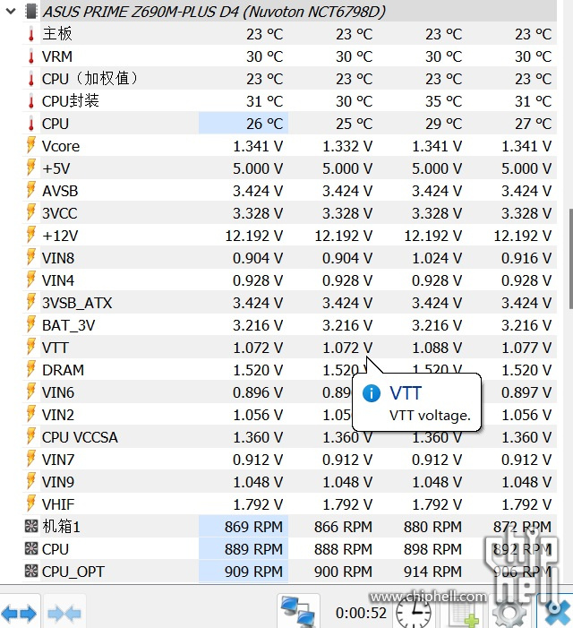

 楼主| 发表于 2023-12-17 11:19 | 显示全部楼层
ryu83219 发表于 2023-12-17 11:18
有没有一种可能性,是电源需要预热
电源是海韵850W,冷启动各项电压正常。

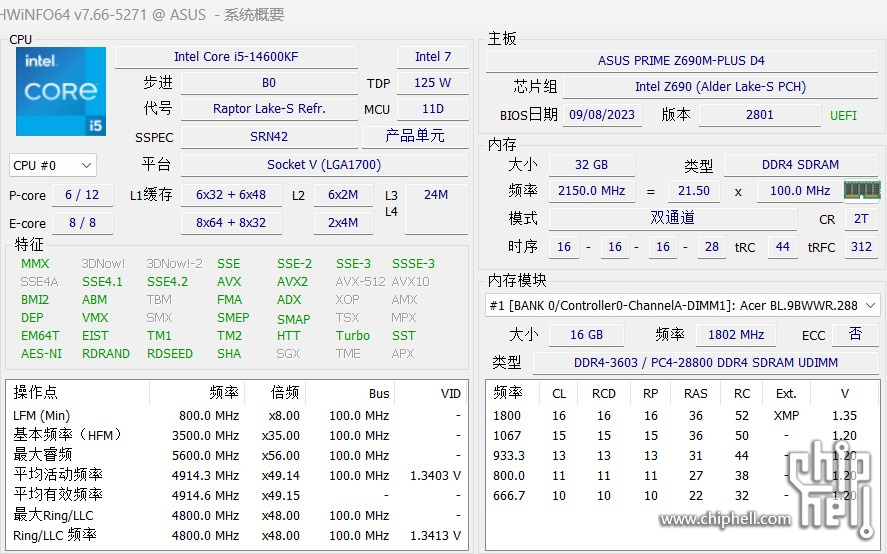

 楼主| 发表于 2023-12-17 18:17 | 显示全部楼层
大地飞鹰 发表于 2023-12-17 14:36
很多年前,买的一块升技IP35主板就是这种问题,需要把主板上的一个电容拆下或换掉,才能正常启动:
故障现 ...
我的是开机正常,包括超频都正常P5.6 E4.4 4300 C16 。只是冷机不稳定,比须把温度跑起来才稳定。

 楼主| 发表于 2023-12-19 19:45 | 显示全部楼层
真相大白,内存降到4100正常了。没有冷机问题。
