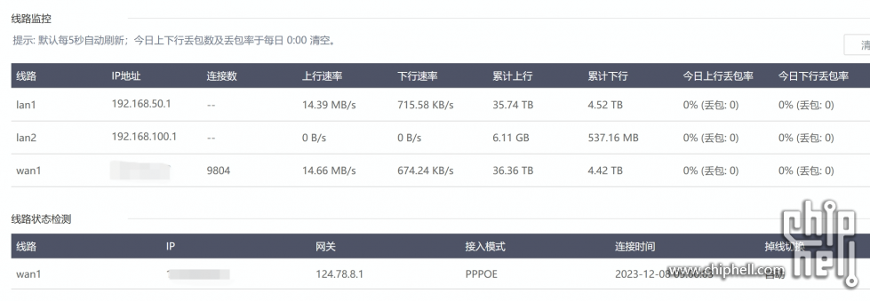

都没人说到点子上吗? 回收芯片+省料,能不出现xxx问题吗?早上刚看到一个换皮产品接着硬吹,都笑死我了。
行业相关,我不能说太多,不然友商喷子直接截图TG群开骂我了....总之,相信一分钱一分货,就行了。

发表于 2023-12-28 13:28 | 显示全部楼层
新主板上用的网卡会出现你说的情况吗?
发表于 2023-12-28 15:04 | 显示全部楼层
sun1a2b3c4d 发表于 2023-12-28 13:28
新主板上用的网卡会出现你说的情况吗?
不知道啊,这个取决于对方用的网卡芯片和其他主要芯片是否是旧料,电路冗余设计是否做了,电磁干扰等是否有做等,原因很多。有些东西价格低是有原因的。处理器二手的成本能直接下降300-500。
