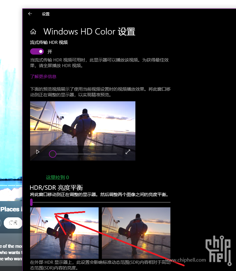

2台 A卡电脑,都没问题,不过曝。一台N卡,还一个 7200U的小nuc,都过曝。
油管有段hdr视频,极地雪山高亮的天空会过曝,在我的n卡电脑上,
需要在屏幕设置,windows hd color 那,设置 hdr/sdr 亮度平衡为最低
那个视频才会正常不过曝。

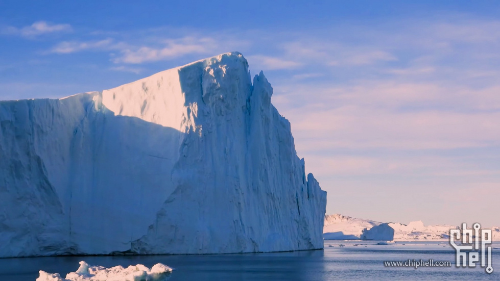

hdr 截图,要用 win + alt + printScreen 键,图片会自动保存到 C:\Users\xxx\Videos\Captures 文件夹下。
过曝的如下,当然了,这张过曝也是使用 win + alt + printScreen 截图。
设置如下:
hdr 正常,如下
截图在视频的 00:02:40 附近。
视频地址 https://www.youtube.com/watch?v=QlBm00n9ZgA&t=160s
我还有另一台 amd 小电脑, deskmini a300 + 3400G
牛逼之处在于,它不需要设置  hdr/sdr 亮度平衡为最低,就能正常播放那个视频不过曝
之前也讨论过这段视频,另一个话题了,本话题是想通过坛友的力量,试一下不同显卡,是否默认不改  设置 hdr/sdr 亮度平衡为最低 而正常播放不过曝。
关联的帖子,https://www.chiphell.com/thread-2568093-1-1.html
最后,油管看视频需要梯子的,麻烦大家了。

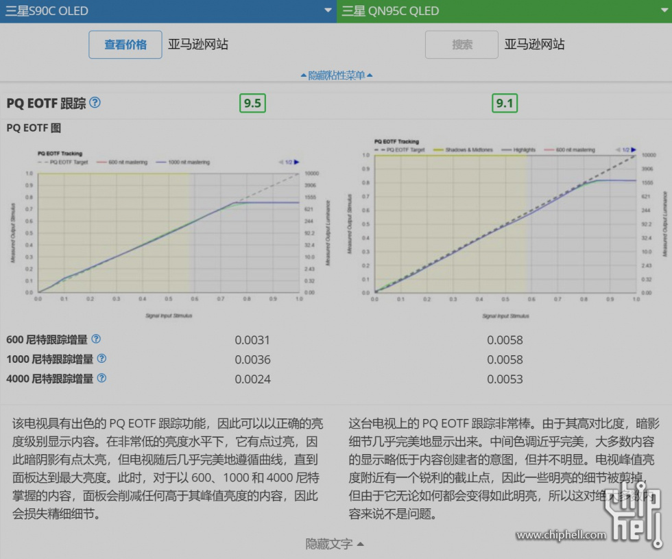

发表于 2024-1-3 23:40 | 显示全部楼层
ghgfhghj 发表于 2024-1-3 22:48
说明你两台主机有其中至少一台没有正确处理hdr信息
你用的如果不是mniled的g7,那么这款属于假hdr,没有 ...
miniLED的G7也不太行,Rtings实测HDR无法贴合EOTF。
如图,高光区域高于黄色标准(过曝),暗部区域低于黄色标准(过暗),作为对比右边42C2前半段几乎完全贴合EOTF,目标亮度超过面板极限后才缓降。
说实话,HDR色调映射不是随便什么显示器就能调教好的。
三星显示器跟三星电视,估计是两个不同部门,三星电视EOTF跟随相当出色。

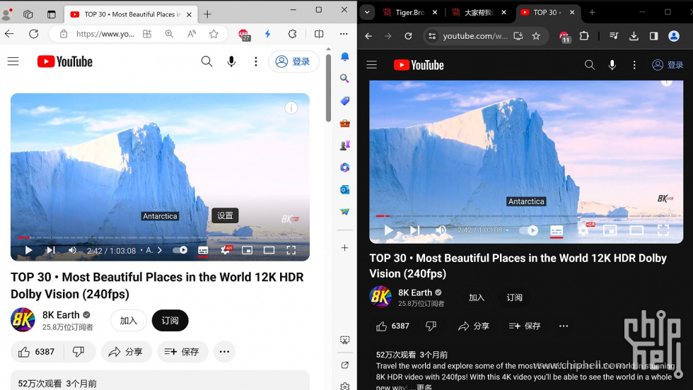

发表于 2024-1-4 17:45 | 显示全部楼层
我不强开系统的HDR开关,然后同时用两个浏览器来播放并截屏:谷歌浏览器基本正常且设置中自动跳出“hdr”字样,而edge则明显高光爆掉且色彩也不正常:
如果强开系统的HDR开关,那么谷歌浏览器截屏那是直接高光爆飞掉,实际肉眼看也是爆掉但远没有截屏出来的那么夸张:
这和显卡没啥关系啊,除非是有些显卡驱动是不能正确传输HDR信号,但也是老黄历的事了!
