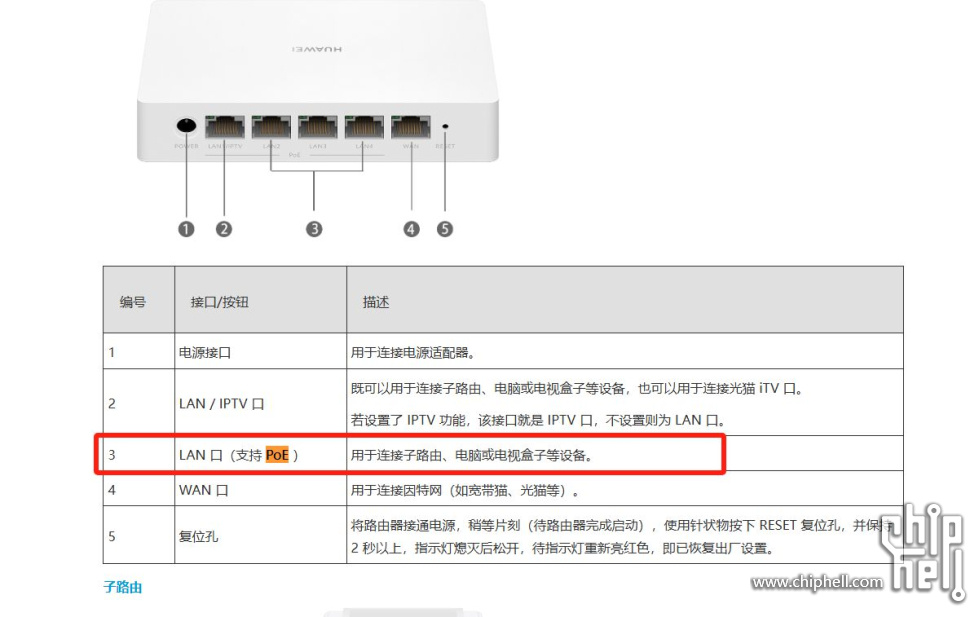

发表于 2024-7-15 11:19 | 显示全部楼层
是ap+ac的 母机支持poe
ap支持lan,但是如果这个ap对应母机接口设置成iptv的话那这个ap的lan口不支持网络
从文中可以推断ap被设置成iptv的话出来的lan口不能上网但是ap本身的wifi可以用,所以如果这个ap既要有线lan网络有需要wifi还需要iptv的话从墙插接一个交换机然后交换机分别接q6 ap(ap的lan口接iptv机顶盒)和其他需要lan口设备从交换机接应该就可以了.
