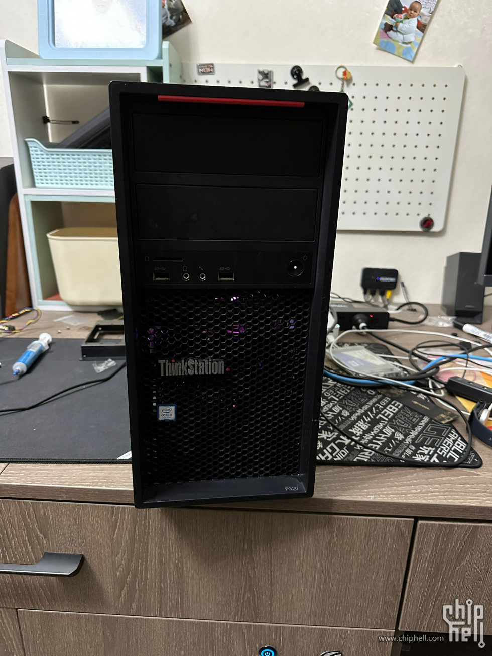

老爸退休了,一直喊我给他弄个电脑在家玩,有闲置的配件给他整一个问题不大,先弄了个好玩的机箱,thinkstation p320,可以装matx,下掉一个硬盘位以后还可以上长显卡,目测4090没啥问题,就是散热估计够呛,底下开洞的话应该问题不大。他的硬件还没到,我先上上我的itx试试,还挺好看的!

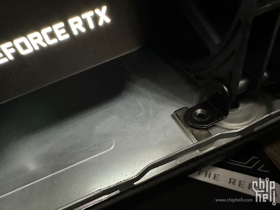

下面弄了个h14pe的风扇,这个固定方法还挺巧妙的,无需打孔即可安装,之后根据显卡长度调整位置亦十分方便,同时非常牢固

最后请教下,前面板上这个红色的传感器是干嘛的?噪声?温度?
发表于 2024-1-6 22:27 | 显示全部楼层
室温传感器。
 楼主| 发表于 2024-1-6 22:30 | 显示全部楼层
好的,谢谢,我看看这块机架的板子上有没有这个插针,我记得z690 master上是有的

h14pe如何固定的?
 楼主| 发表于 2024-1-10 15:53 | 显示全部楼层
_小板 发表于 2024-1-10 14:03
h14pe如何固定的?
最后那个图,我上了4个90度的角马,然后用强磁磁铁吸住的,很牢固,

风扇是磁铁吸住的?
