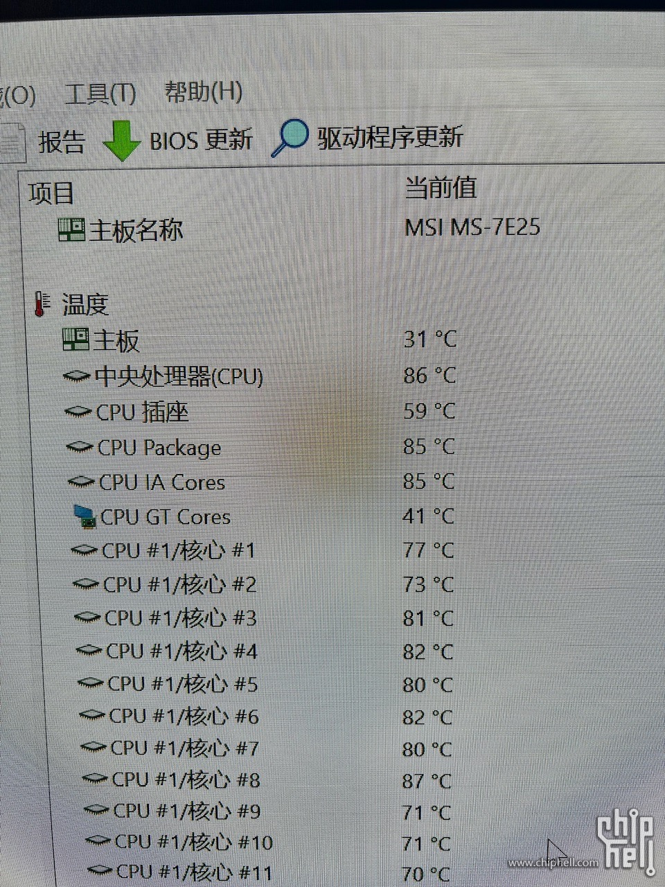

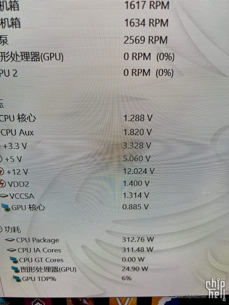

温度是86和312w,aida64跑的时候看的

你这个温度和功耗 感觉不对啊 R23 如果是全开 应该有400W~
感觉你设置了功耗墙和温度墙

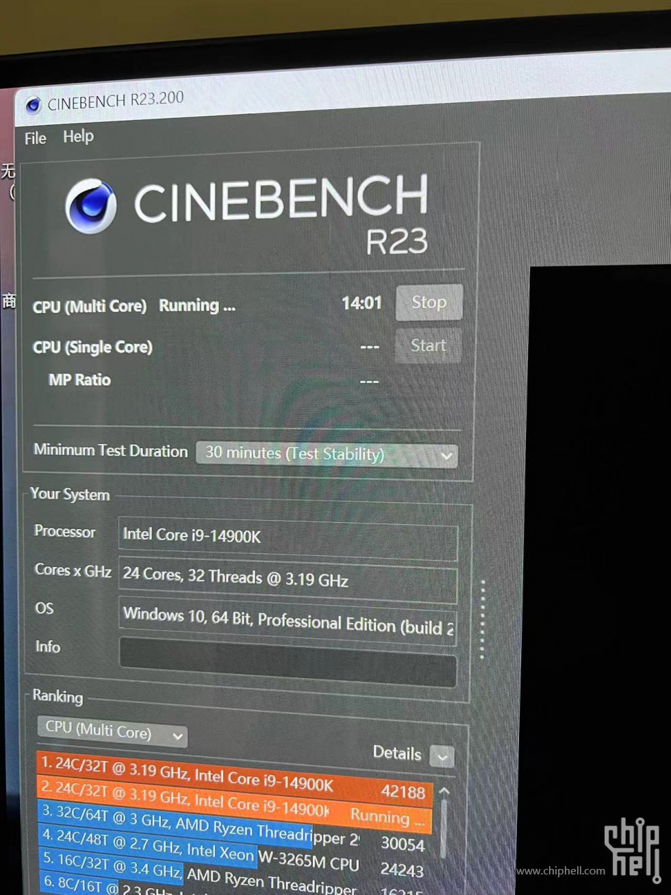

那你R23 多少分?
微星主板,关了前面两个tvb的设置,防掉压3,分数是42085的样子

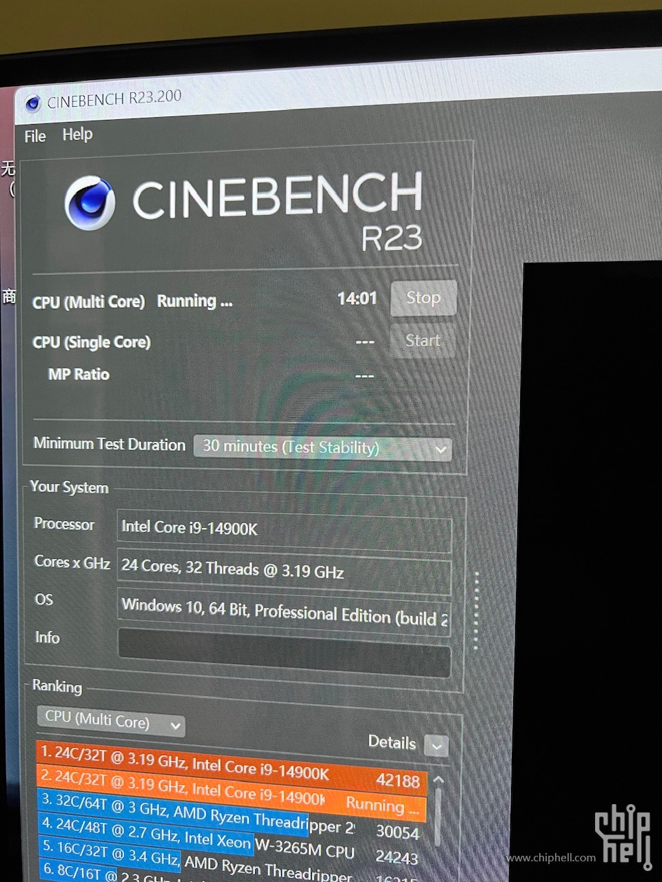

拍了三张图当时r23还没跑完跑了16分钟拍的

核心温度偏差也大 最低的73度 最高的87度
分数4W2的话 没撒问题
只是这个功耗和温度 我确实觉得不对劲

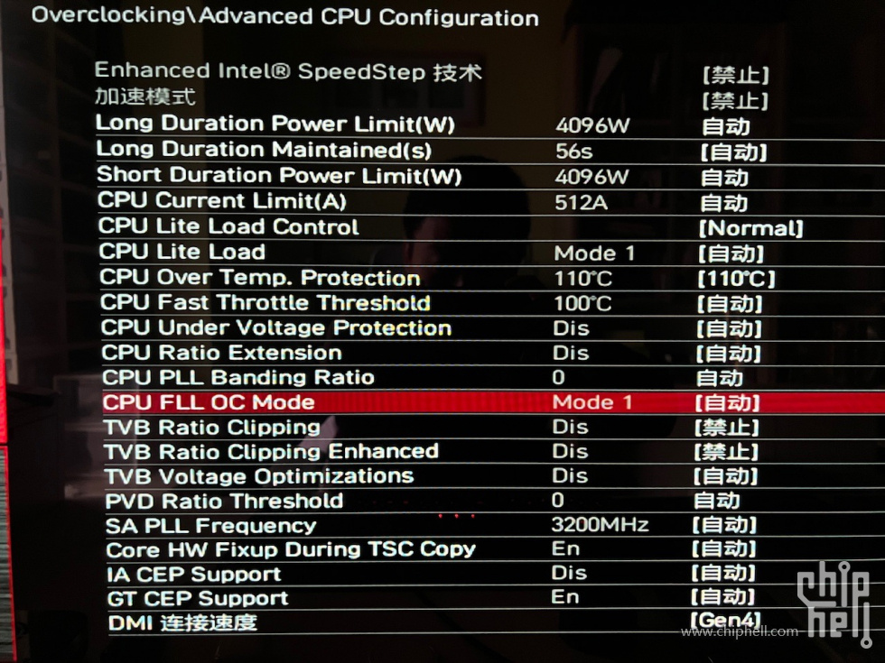

我进bios拍了几张

我记得没改啥,就是看教程,关了几个TVB,温度设置为110,防掉压3,RINg 50
一般你说没改啥的时候,就已经改过好几个参数了

楼上我贴了bios设置图了

我重新上传了BIOS设置图和R23跑分中的图,当时已经跑了16分钟,游戏战地2042一小时三十分没问题

建议复测一下1.29V看看会不会稳定
另外要注意防掉压设置,msi mode3及以下的undershoot非常严重(指电压瞬间波动下限很低,跟华硕的LV8一个德行)我猜测不排除是主板在mode1下某个时刻电压不稳导致的R23在临界状态下崩溃
msi日用建议还是mode5以后吧,最好是使用socket sence电压而非VCC,这样电压的波动下限更高也更稳定

另外我不是AMD黑,傻子才做信仰粉,刚中午回家玩了一把战地2042 一小时三十分没问题,晚上回去再跑下R23,另外防掉压我开的是MODEL3,测试中会跑到1.288V

奇怪了 我全开都跑到380多w 你这个310多w 居然还是42000的分。我z790hero的板子

是不是我哪里设置没对啊?看下我的BIOS谢谢
