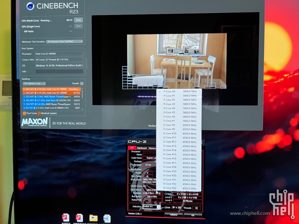

楼主全开应该有生产力需求吧,23强度太低了,建议至少yc small fft那个过三轮为标准。
 楼主| 发表于 2024-1-10 15:20 来自手机 | 显示全部楼层
beckcppes 发表于 2024-1-10 15:17
楼主全开应该有生产力需求吧,23强度太低了,建议至少yc small fft那个过三轮为标准。 ...
能帮我看看我的设置有没有问题?我测试温度和功耗的确就是目前的情况,另外我不是有很大的生产力要求,只是觉得买了个14900k,刻意去换了小核和超线程,还不如买14700k了

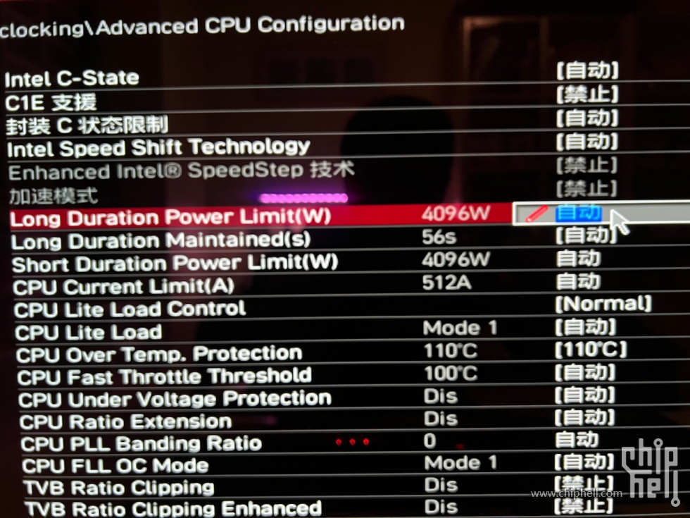

bios里的功耗设置
 楼主| 发表于 2024-1-10 17:20 来自手机 | 显示全部楼层
beckcppes 发表于 2024-1-10 15:25
14代和msi都没玩过,看前面摸老师的回复似乎说明了你的5.8输出偏低一点,估计是功耗限制了点吧。但是这东 ...
bios里的功耗设置
发表于 2024-1-10 17:31 | 显示全部楼层
lalabangbang 发表于 2024-1-10 17:15
他就是觉得论坛他最懂,看不起我们发帖问这种问题的,嘲讽,版主都叫我别理睬他了 ...
嗯,我看你楼下截图了,那四项功耗设置都拉满就行

我看了下默认好像也是拉满的,4092W,512A啥的,因为我主板解锁了水冷超频项了,所以已经解锁

所以楼主问了这么久 到底自己复测了1.28V VCC mode3吗 能不能复现不稳定过程?如果不能 继续往下探电压 到多少出现R23弹窗?另外日用稳妥还是推荐把防掉压mode调到5左右 或者电压模式也一起改了socket sence 能在室温平均数25度左右稳过R23 就基本ok了 这样到了夏天了也不至于造成不稳定

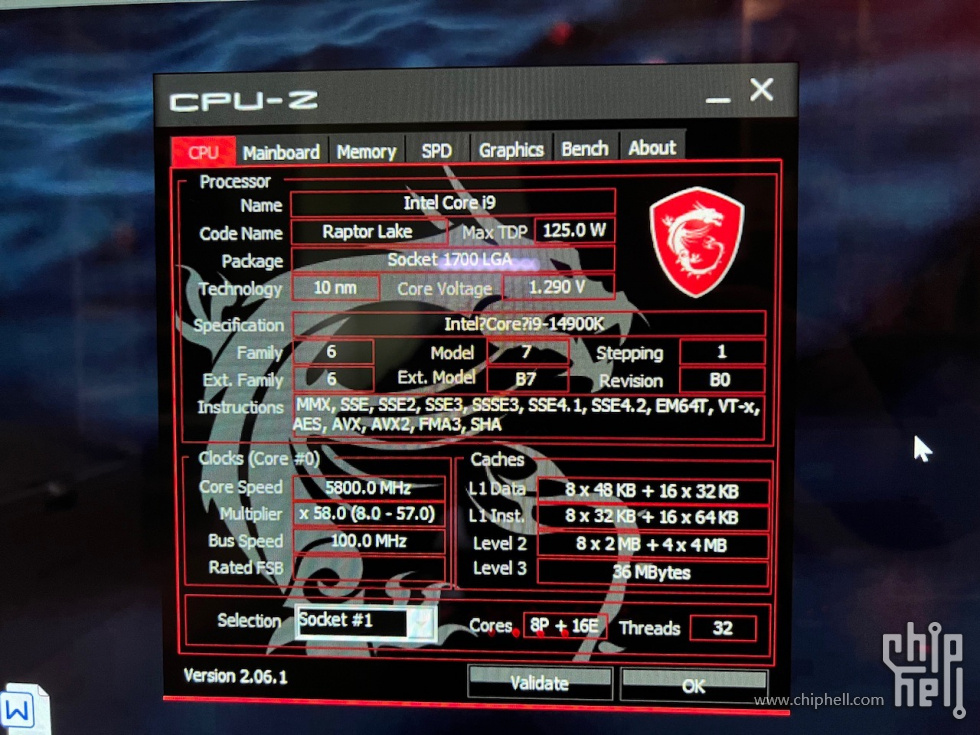

1.28复测过了,战地2042一个半小时也过了,目前为了稳定使用,加了0.005电压,1.285,烤鸡会到1.29

1.27试了,不行会弹窗,另外我发现贴吧也有人和我一样,他的更夸张,1.22就能5.8过测,但是分数才4万1

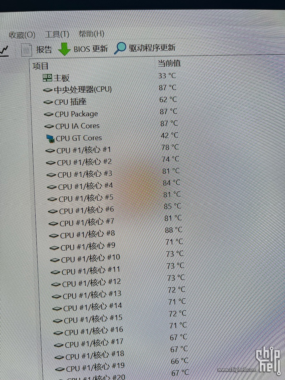

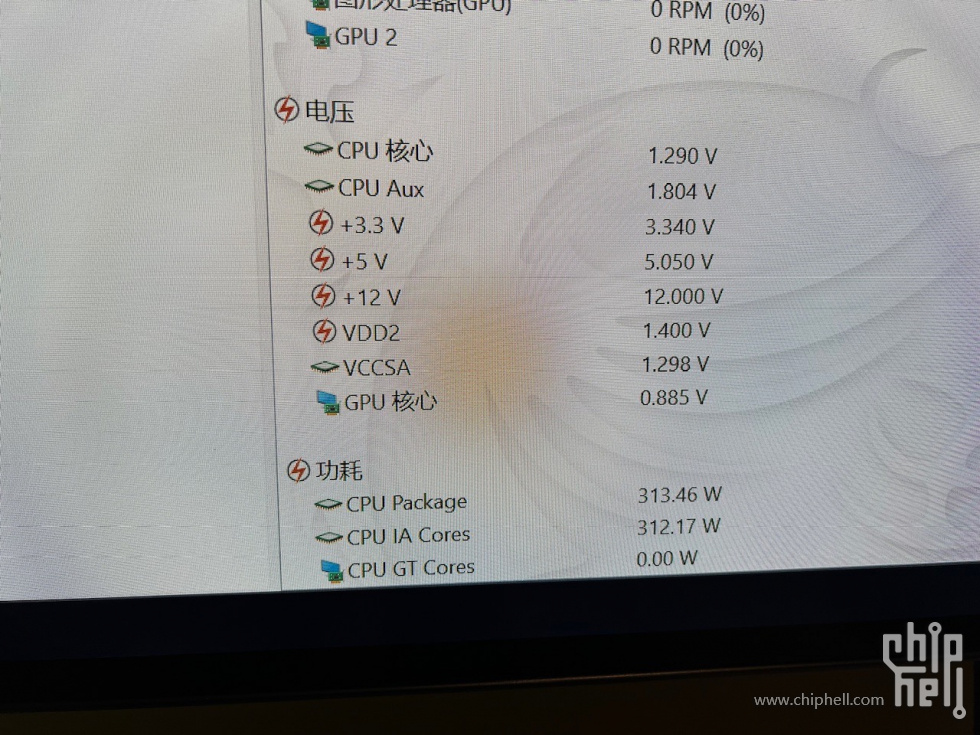

我现在在跑r23,电压1.285,烤鸡1.29,功耗还是313w,温度87 IMG_9745.jpeg IMG_9746.jpeg IMG_9747.jpeg IMG_9748.jpeg
发表于 2024-1-10 21:15 | 显示全部楼层
2号核心和8号核心温度就离谱
我感觉你还是买个功耗插座比较准 我感觉这个温度和功耗真的不正常

贴吧我也见过类似的,比我还夸张,1.22跑5.8,1.33跑6.0,分数也差不多4.1-4.2
但是我感觉我这个分数也算正常,4.1-4.2万,电压BIOS里和软显一样,要是温度降频,但是CPUZ我跑R23也全程开着,没看到大小核降,主板BIOS图我也晒了不少了,游戏也玩了一个半小时2042没问题,难道我的真实绝世神雕?不过我刚1.27 5.8 R23弹窗了
