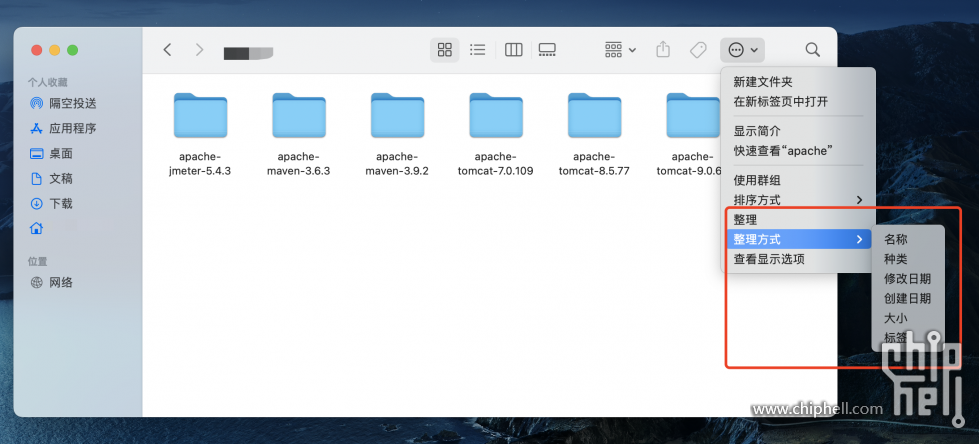

关于第 2 点,如果要以图标方式显示文件夹,请选择一个排序方式,一般选择排序方式后,不会有东一个西一个的情况,假设遇到了,请选择一个整理方式(一次性的),按一下整理就行了,立马给你排序好。

发表于 2024-1-11 10:04 | 显示全部楼层
nix 发表于 2024-1-11 09:21
关于第 2 点,如果要以图标方式显示文件夹,请选择一个排序方式,一般选择排序方式后,不会有东一个西一个 ...
而且可以把某一种排序方式(比如按名称)设置成默认的,以后不管怎么打开文件夹都按这种方式来排列了,也很方便。

2.东一个西一个是因为你没有选择排序方式,右键排序方式选一下,不想自动排序可以点整理,也有整理方式可选
