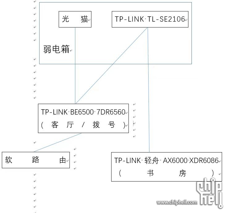

方案一
方案一
方案二
方案二
哪个方案好些呢?想打造一个内网全2.5G,所以用了TP的2106交换机,具体的路由器型号可以无视,就是个意思。另外我有个关于软路由的疑问,大家伙用软路由的话一般都用到什么功能?我的需求就是路由器拨号的功能,然后再能支持家里各种终端的科学,不需要挨个终端去装CLASH之类的软件,像我这种需求的话有没有必要用软路由?如果用软路由的话,有没有推荐的型号?体积跟声音越小越好,发热量越低越好,谢谢各位。

第一种,第二种恕我没看懂,如果是做旁路,还是算了
 楼主| 发表于 2024-1-17 23:07 | 显示全部楼层
感谢回复,第二种如果没有软路由的话,是不是就可以了?
发表于 2024-1-17 23:15 来自手机 | 显示全部楼层
第二种有两个好处呀:1. 性能好。硬件拨号比软路由强。2. 系统稳定性好。旁路由挂了还能上网。dhcp要看你的硬件是否支持根据不同mac地址来指定网关。如果tplink做不到,那么就要手动指定需要科学的设备指向旁路由的ip地址。
第一种前几年流行,现在随着网速提高,以后2.5g,10g光纤入户,软路由除非你用dpdk,否则转发性能就不够了。而且你的弱电箱散热也要考虑一下。
 楼主| 发表于 2024-1-17 23:26 | 显示全部楼层
summerq 发表于 2024-1-17 23:15
第二种有两个好处呀:1. 性能好。硬件拨号比软路由强。2. 系统稳定性好。旁路由挂了还能上网。dhcp要看你的 ...
您说到关键问题了,我的弱电箱小,所以就有些纠结一个弱电箱塞光猫+软路由+交换机,会不会太热,才想到了第二种方案。

发表于 2024-1-18 08:04 | 显示全部楼层
方案二在稳定性上会更好,1G以上的转发速率上软路由会有点弱,科学部分还是旁路由吧
发表于 2024-1-18 08:38 | 显示全部楼层
assassins666 发表于 2024-1-17 23:26
您说到关键问题了,我的弱电箱小,所以就有些纠结一个弱电箱塞光猫+软路由+交换机,会不会太热,才想到了 ...
如果是这样,确实应该考虑第二种方案的拓扑结构。
发表于 2024-1-18 08:39 | 显示全部楼层
肯定是第二种好。稳定性和转发性能都比第一种强太多了。而且,第二种还能改进,把软路由接到交换机上,这样更好。
发表于 2024-1-18 08:42 | 显示全部楼层
关闭光猫的DHCP,软路由随便找个地方放就好,整个网络一条总线,上面跑N个业务,我现在就是这样的拓扑

第一种
第二种无力吐槽
发表于 2024-1-18 09:22 | 显示全部楼层
第一种把。
发表于 2024-1-18 09:27 | 显示全部楼层
第二种,用弱电箱那个路由拨号,旁路由挂在客厅也可以的
不过还是推荐第一种

 楼主| 发表于 2024-1-18 12:29 | 显示全部楼层
trusty 发表于 2024-1-18 08:39
肯定是第二种好。稳定性和转发性能都比第一种强太多了。而且,第二种还能改进,把软路由接到交换机上,这样 ...
第二种的话交换机跟光猫都塞小小的弱电箱里了,要是软路由接交换机,就成第一种方案了

发表于 2024-1-18 13:07 | 显示全部楼层
第一种你只能选择第一种
第二种你日后两种都能选择 标准的有线回程mesh

发表于 2024-1-18 15:27 | 显示全部楼层
assassins666 发表于 2024-1-18 12:29
第二种的话交换机跟光猫都塞小小的弱电箱里了,要是软路由接交换机,就成第一种方案了 ...
两种方案的核心区别在于由哪台设备拨号。在第二种方案中把软路由接入交换机,应该说是仅接入交换机,还是由硬路由拨号呀,这和第一种方案显然不一样。
发表于 2024-1-18 15:35 | 显示全部楼层
我是第一种 也是弱电箱空间小  弱电箱放个光猫  软路由放客厅  N5105软路由拨号  另外一个你网线回传到弱电箱的POE交换机上  2个TP 的AP接到交换机上面   AC100控制器旁挂交换机
 楼主| 发表于 2024-1-18 22:32 | 显示全部楼层
彼岸微蓝 发表于 2024-1-18 13:07
第一种你只能选择第一种
有道理!
 楼主| 发表于 2024-1-18 22:33 | 显示全部楼层
qq869999038 发表于 2024-1-18 15:35
我是第一种 也是弱电箱空间小  弱电箱放个光猫  软路由放客厅  N5105软路由拨号  另外一个你网线回传到弱电 ...
您是软路由从客厅再回弱电箱吗?
发表于 2024-1-19 09:30 | 显示全部楼层
assassins666 发表于 2024-1-18 22:33
您是软路由从客厅再回弱电箱吗?
是的  软路由没放弱电箱  软路由和NAS放一起   弱电箱到客厅放了3根网线   1根弱电箱光猫接客厅软路由  1根回程  客厅软路由接弱电箱POE交换机
