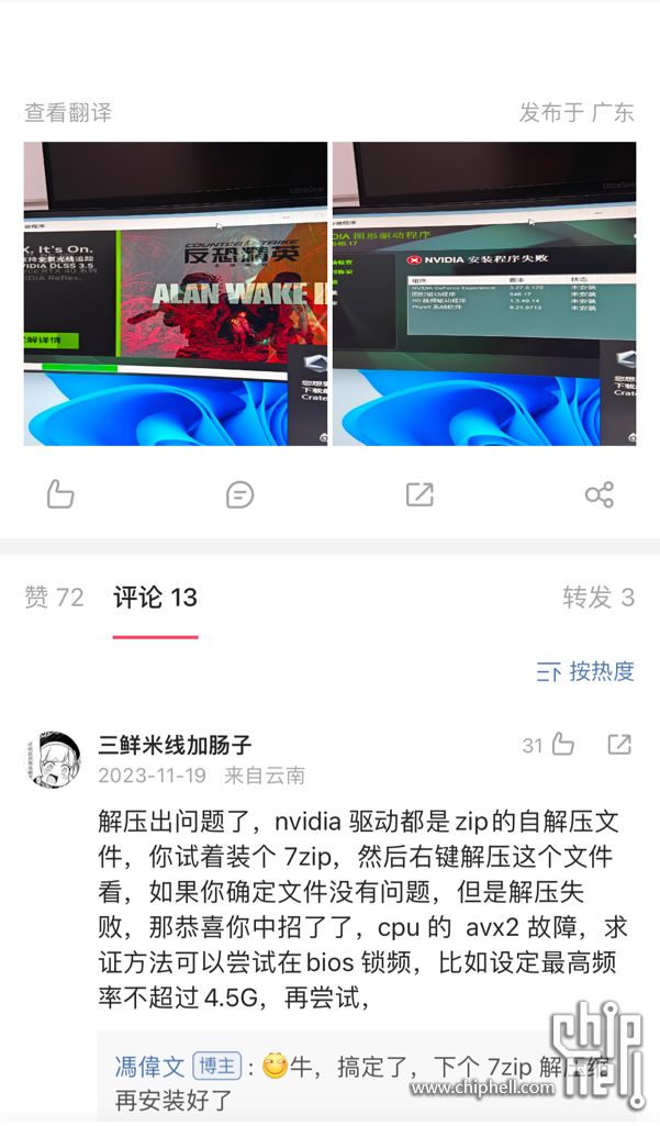

发表于 2024-1-24 09:21 来自手机 | 显示全部楼层
搜到还有个更严重的,全部的解压都失败了,avx2真坏了
https://www.chiphell.com/forum.php?mod=viewthread&tid=2540767
