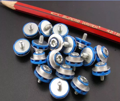

惠普商用台式机硬盘固定螺丝,橡胶垫还是有用的。
