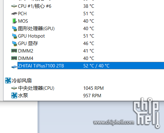

室温25,待机主控52,颗粒40。(测试不是很严谨,跑了一圈diskmark过了几分钟看的)

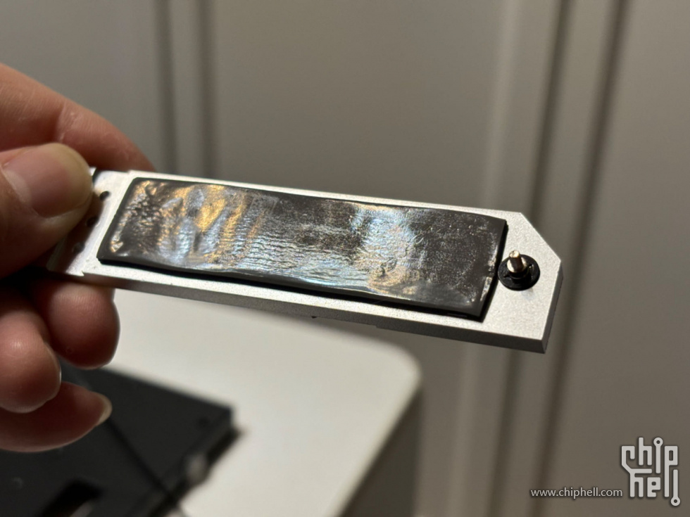

拆开后发现,马甲确实并没有完全与硬盘贴合,从散热贴上的痕迹可以很清晰的反映出来。(实物会更加清楚一些,导热贴看起来不均匀是因为我中间也稍微调整挤压了几次)
再放一个镜像对比
经过测量,主板马甲自带导热贴规格为1.5mm。

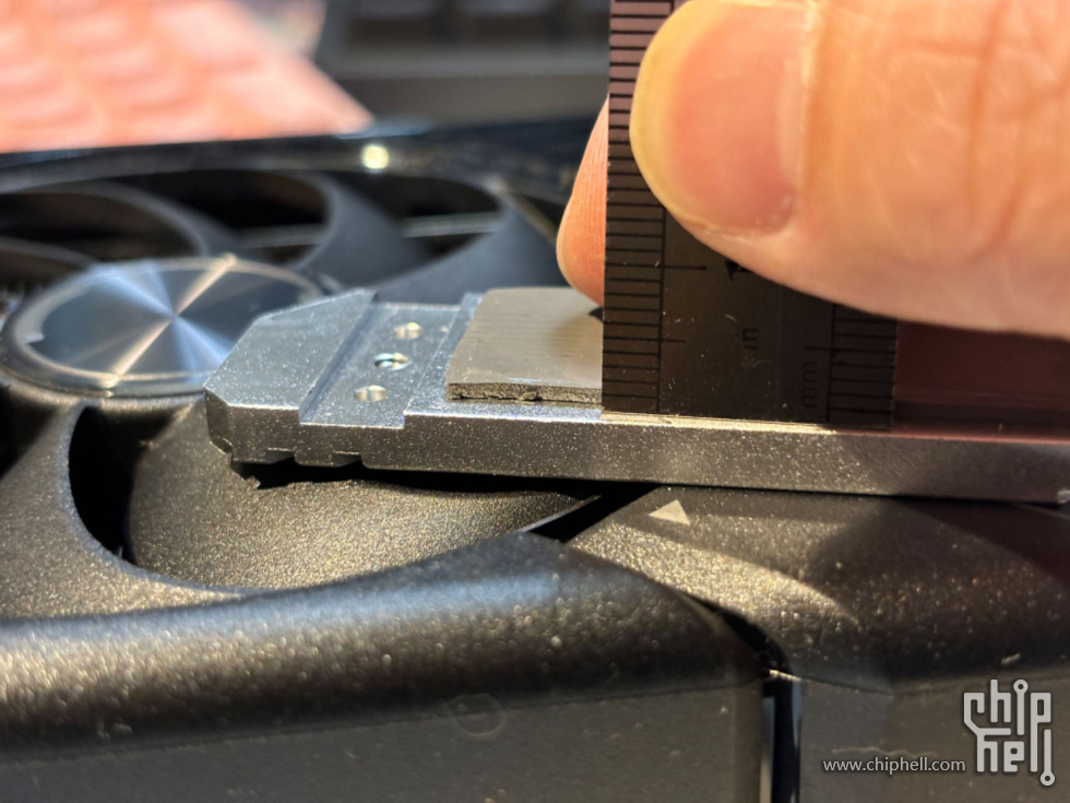

购置2mm导热贴更换

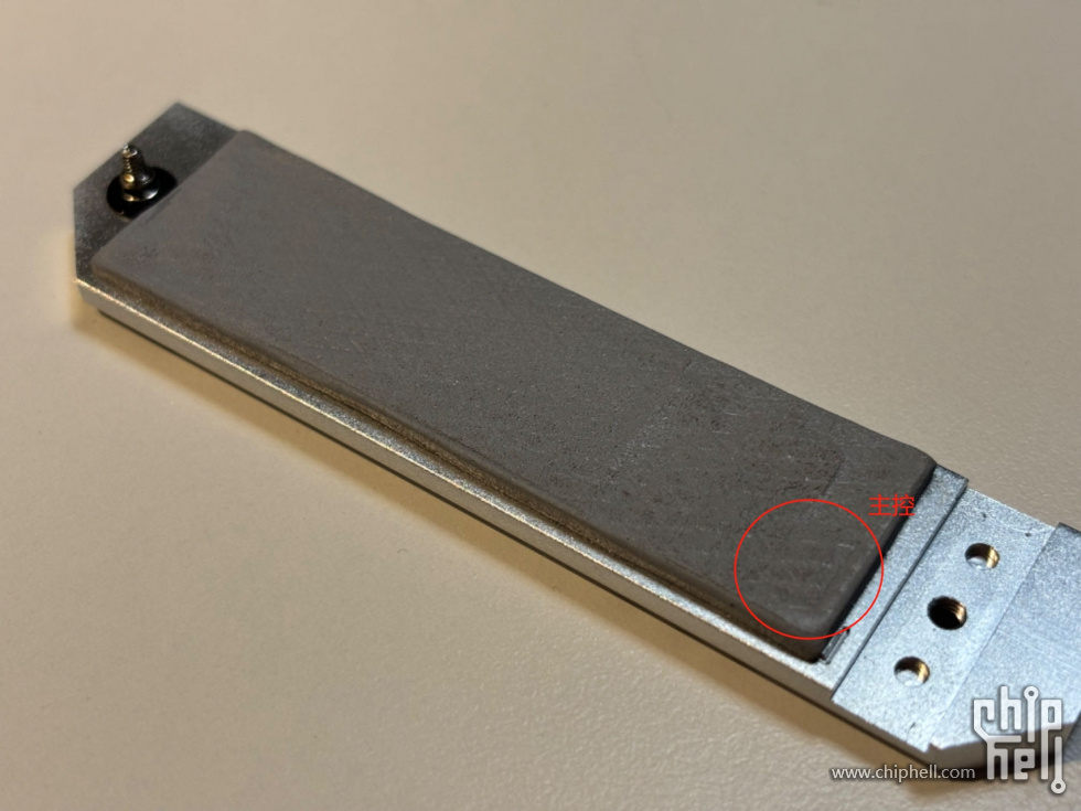

更换安装后再次拆下,可以较为清晰的看见挤压痕迹。
更换后变为48/37。
