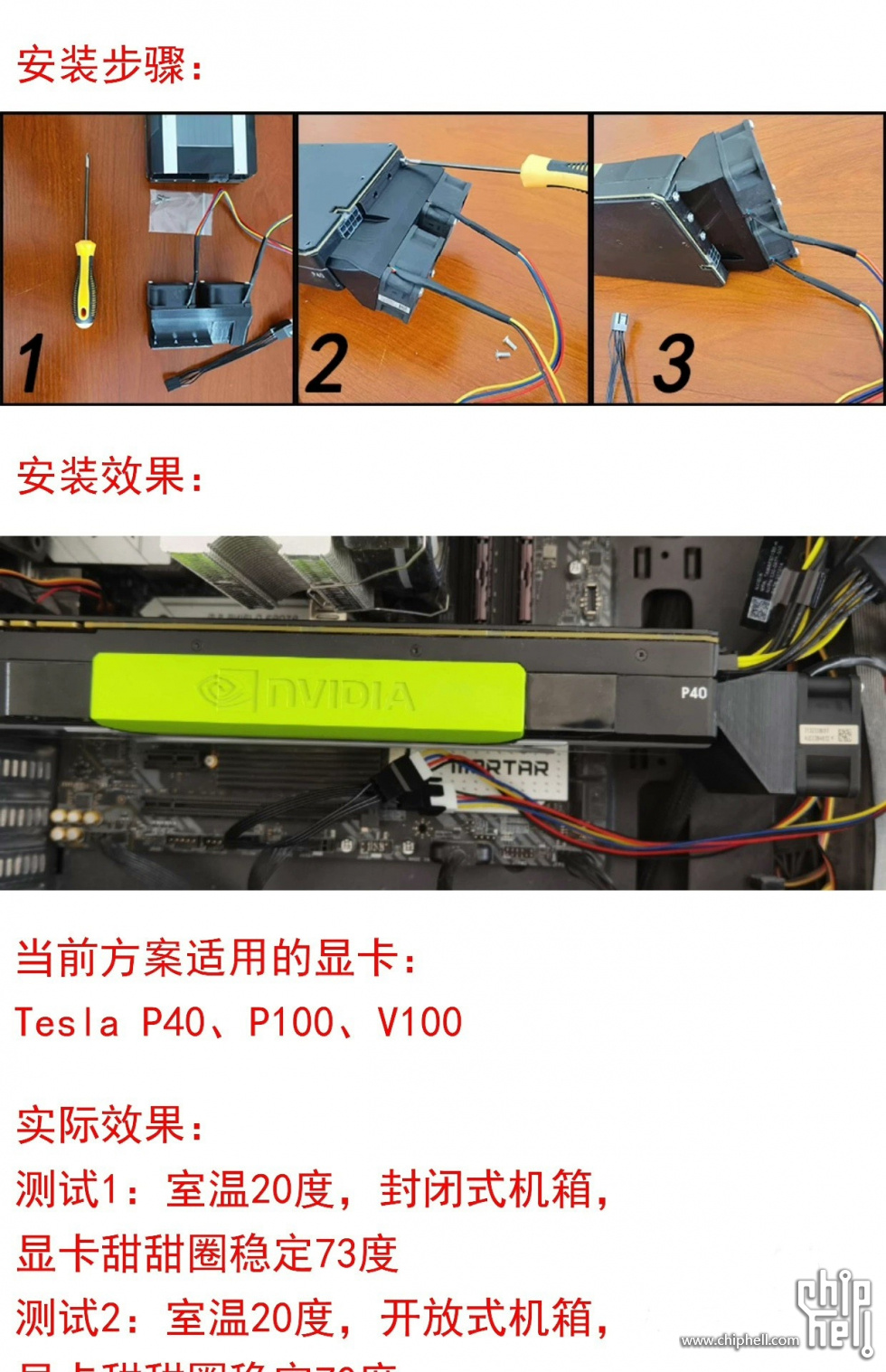

很明确的告诉你吹不透,吹透的代价就是噪音起飞,用过服务器CPU散热的懂得都懂。实际上Nvidia的Tesla就有类似的无风扇显卡,完全依赖机箱的暴力扇
