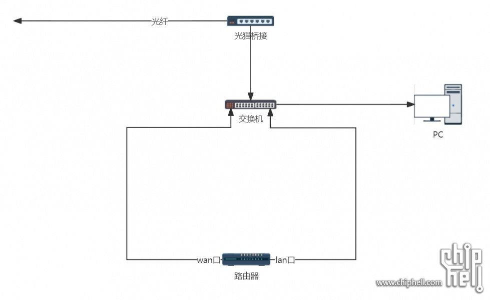

发表于 2024-2-12 22:18 | 显示全部楼层 |阅读模式
网络接线大致如附图,光猫桥接,交换机接光猫网口上,路由器的wan口和lan口都接交换机上,交换机上的其他设备能上网么?(例如图上PC)
如果上问可行,对于wan口lan口自适应的路由器,无法区分哪个是lan口、wan口,是不是任意接两条线到交换机上,就可以?
发表于 2024-2-12 22:22 | 显示全部楼层
交换机划一下vlan把wan口和光猫接口划到一起呗,
话说为啥不在交换机那个地方把wan口和光猫两条线接一块?非要接交换机?
 楼主| 发表于 2024-2-12 22:25 | 显示全部楼层
话说为啥不在交换机那个地方把wan口和光猫两条线接一块? ...
一定要有vlan么?
因为我还有个疯狂的想法,见附图:

发表于 2024-2-12 22:29 | 显示全部楼层
xeis 发表于 2024-2-12 22:25
一定要有vlan么?
因为我还有个疯狂的想法,见附图:
你这个图把左下那个环形线去掉,就是典型的单线复用,很普通的vlan应用,这是常见想法,相比来说还是你主楼的想法更疯狂。
 楼主| 发表于 2024-2-12 22:31 | 显示全部楼层
monkeylab 发表于 2024-2-12 22:29
你这个图把左下那个环形线去掉,就是典型的单臂路由,很普通的vlan应用,这是常见想法,相比来说还是你主 ...
那个环线去掉之后,路由器还能拨号么?
发表于 2024-2-12 22:41 来自手机 | 显示全部楼层
你这个图把左下那个环形线去掉,就是典型的单线复用,很普通的vlan应用,这是常见想法,相比来说还是你主 ...
图一可以,图二不可以。
发表于 2024-2-12 23:54 | 显示全部楼层
一定要有vlan么?
因为我还有个疯狂的想法,见附图:
并不是不能实现,主要是你舍不舍得买那么贵的路由和交换机,VLan+单线复用,或者路由侧也加一个支持单线复用的交换机。
发表于 2024-2-13 00:01 | 显示全部楼层
桥接的话,图一不是直接就能用的吗,只要保证局域网内只有一个dhcp就行,图二其实也可以但傻瓜路由器可能不行也不推荐这种

发表于 2024-2-13 00:06 | 显示全部楼层
图一可以上网,但是要进光猫关掉dhcp,不然局域网内ip地址就乱了,我就是这样的网络布局
发表于 2024-2-13 07:23 来自手机 | 显示全部楼层
10楼这种可以是可以,但是内网设置全部暴露在pppoe这一层了
发表于 2024-2-13 10:26 | 显示全部楼层
能用,就是容易死机,然后arp包一大堆,凑合用
发表于 2024-2-13 12:13 | 显示全部楼层
这个搞不好就容易出来个网络风暴,卡死你丫的。
