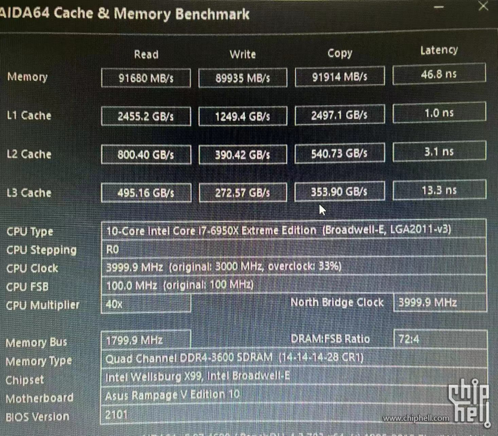

目前我搜了好久好像x99四通道到3600就算目前很高的了
这是我之前见到最NB的R5E内存超频记录了。。。

我看到一个人x99 r5e10 能超到3600C14

X99四通道3600低时序的图有吗,给我们开开眼
