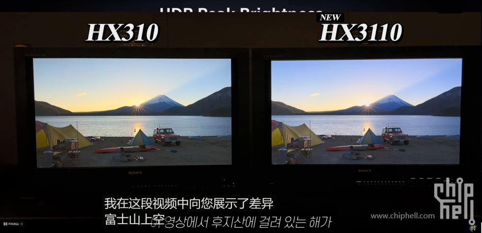

发表于 2024-2-27 11:30 | 显示全部楼层
bluesky1234 发表于 2024-2-26 17:05
估计你也就能喊出个升级型号,具体升级了啥你懂吗?
HX310和HX3110 全屏亮度都是1000尼特,HX3110主要提 ...
面板都不一样。。。
去年去BIRTV的时候专门有人讲了暗场优化,3110 x4模式动态对比度是四百万比1,310是一百万比1。。你说差距在哪
虽然高亮只有百分之十区域,而且只能持续几秒,但是这是个广电机,又不是显示器,谁会拿摄像机对着太阳拍啊
发表于 2024-2-27 12:22 | 显示全部楼层
zmcity 发表于 2024-2-27 11:30
面板都不一样。。。
去年去BIRTV的时候专门有人讲了暗场优化,3110 x4模式动态对比度是四百万比1,310是 ...
很简单的算术题,对比度=画面里亮度最高值÷画面里亮度最低值
HX3110峰值亮度提高4倍,所以对比度标称高了4倍,
但提升全在高光跟暗部细节有什么关系呢?又不是最低亮度降低4倍
NAB Show 2023跟HX310现场对比索尼工程师就没提过暗部细节,你说说暗部细节提升在哪?
发表于 2024-2-27 15:23 | 显示全部楼层
HX3110峰值亮度提高4倍,所以对比度标称高 ...
对比度和亮度有间接关系,没有直接关系,你的算术题前提不成立。
面板背光全都不一样,画质想做到一成不变,那可太难了
发表于 2024-2-27 16:25 | 显示全部楼层
然而现实是目前世面上所有的miniled能保证提升亮度的同时不提升最低亮度就已经不错了,烂一点miniled在亮度1000以上时候最低亮度都有可能要超1nits了。
发表于 2024-2-27 17:38 | 显示全部楼层
面板背光全都不一样,画质想做到一成不 ...
我选择相信索尼官方资料(没有说明暗部细节提升)和实机画面对比(没有看到暗部细节提升),
而不应该跟对比度计算公式都不清楚的去讨论。
https://www.youtube.com/watch?v=S6qDLtZPLb4
https://www.youtube.com/watch?v=-53l1e-bbvE
https://www.bilibili.com/video/BV1gG411Z7v4

发表于 2024-2-28 13:01 | 显示全部楼层
zmcity 发表于 2024-2-28 08:49
索尼官方资料那些参数根本没写,连对比度都找不到,全靠口口相传。
去展会看看实机吧,网上的画面效果取 ...
口口相传(x) 全靠嘴吹(√)
你说的暗部细节提升全网就你一个人吹呀,索尼官方没宣传,其他博主线下实机对比也没发现,
你不会以为只有你一个人去了北京BIRTV吧?
