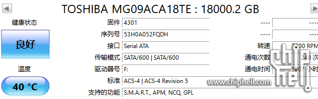

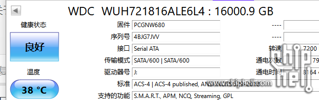

发表于 2024-4-28 19:52 | 显示全部楼层
18T东芝,和16T的西数,差了2度,基本没区别
