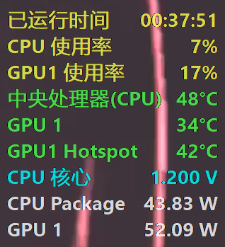

降压后,所谓的烤机如图
降压后,平常使用,如图
我的设置有没有问题,有没有风险,还需要什么设置或测试?

嗯,就算用aida64烤机,也得是单烤FPU,你这是单烤CPU
R15来半个小时的,不出问题一般就可以了

这效能降麻了。13700K的R15多核分一般是4500-4600之间。
还有一个可能,你的系统是win10,而且是默认调度。R15只会跑在小核上。

跑R15的时候,打开任务管理器,看是不是只有小核在跑

R15跑的时候,CPU使用率不到50%

发表于 2024-3-7 20:50 | 显示全部楼层
你降多了,直接设置offset电压,体制好的无脑降0.1v以上,怕缩缸的降0.05v就行了。

确实低,我13700K,我104微码、-0.8压降,R15测试4600左右

默频啊,右边的监控不是显示频率5287吗?电压1.15
