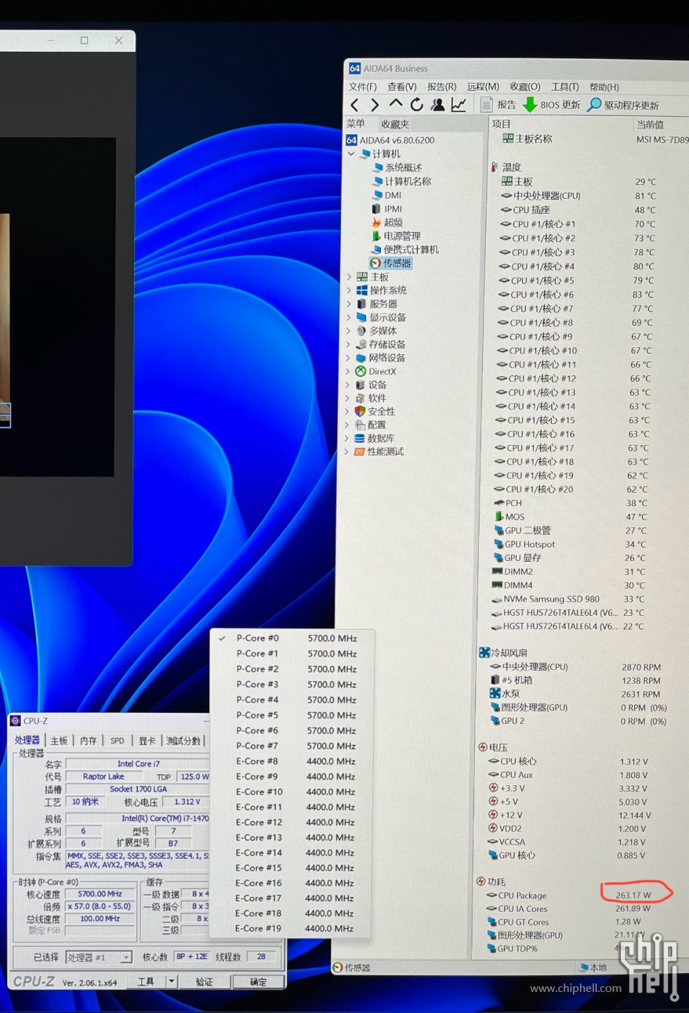

图片可以看到体质好的U同电压和同主频的情况下功耗更高
体质好的U
体质好的U
体质差的U
体质差的U
绿茵豪门 + 5
额你这两个测试的vdd2和sa都没保持一致啊,这两个imc电压的发热也不小的哦
绿茵豪门 + 5
发表于 2024-4-16 15:49 | 显示全部楼层
猫LOVE 发表于 2024-4-16 15:42
额你这两个测试的vdd2和sa都没保持一致啊,这两个imc电压的发热也不小的哦 ...
你说的有道理,但是这两个CPU都是默认的,好像没动过那里的电压,体质好的一定没动过,体质差的忘了,这里电压的差距不至于有20多瓦的差距吧
发表于 2024-4-16 16:01 | 显示全部楼层
体质好的,可以高频率过测
体质好的可以5.9G 1.33V过测R23半小时
