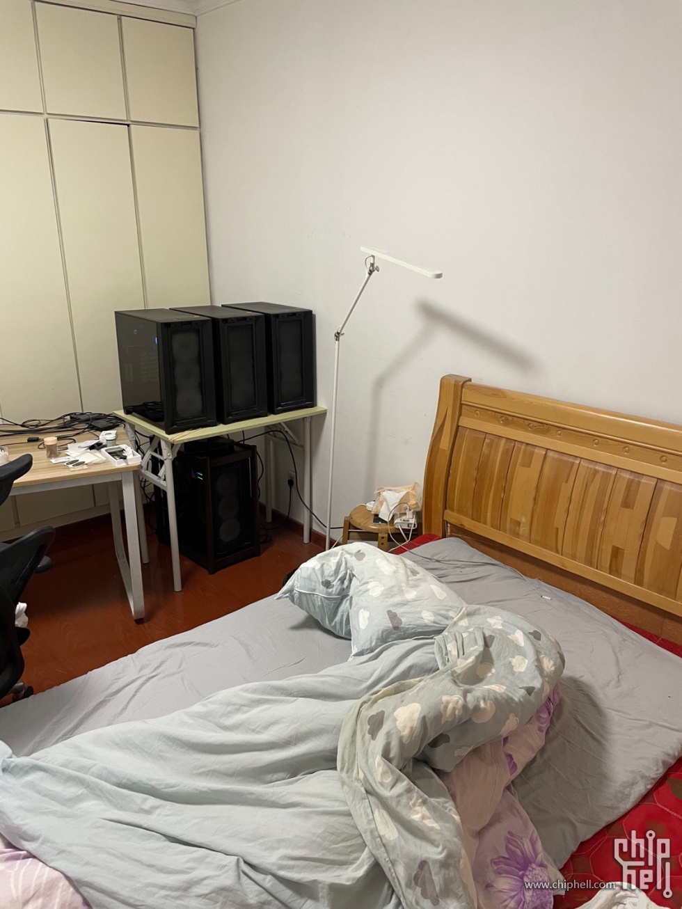

发表于 2024-3-14 13:53 来自手机 | 显示全部楼层
退堂鼓藝術家 发表于 2024-3-14 10:10
全天候满载 → 灰糊满了冷排 → 风扇难以/无法吹透冷排 → 热量堆积 → 长期高水温 → 分子&离子运动加速 ...
我想笑,不知道为什么!
这就是运行环境,在我床头,环境能有多恶劣?

mmmlll520 发表于 2024-3-14 13:53
我想笑,不知道为什么!
这就是运行环境,在我床头,环境能有多恶劣? ...
环境不恶劣。
塞满了灰之后仍在满载运行。这对于一体水冷来说是非常恶劣的工作状况。

发表于 2024-3-14 14:12 来自手机 | 显示全部楼层
秦南瓜 发表于 2024-3-14 14:01
环境不恶劣。
塞满了灰之后仍在满载运行。这对于一体水冷来说是非常恶劣的工作状况。 ...
这个灰根本不是决定因素,我将1号机4号机对调,清理完灰,硅脂重新涂还是一样,根本原因就是蓝色粑粑堵住了,微水道都容不下这个蓝色粑粑了,微水道都特别干净,蓝色粑粑都堵在微水道两侧了,可见蓝色粑粑起初就有多大?微水道起初就容不下它,哎,我起初就想着发帖抱怨一下,这下把vk害惨了
