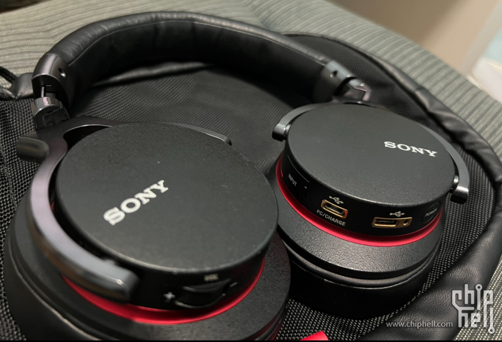

发表于 2024-3-20 10:11 | 显示全部楼层
6年前日本1000元人民币买的sony 5.1无线AV大耳机,看片随便吊打airpods pro。声场强太多了,哪怕苹果有空间音频的黑科技都没用。那玩意儿,低频时耳罩还会给你轻微振动,很接近电影院的声压。
 楼主| 发表于 2024-3-20 10:30 | 显示全部楼层
IceyHeart 发表于 2024-3-20 10:11
6年前日本1000元人民币买的sony 5.1无线AV大耳机,看片随便吊打airpods pro。声场强太多了,哪怕苹果有空间 ...
空间音频很有用,你找个有ddp5.1声道的片子看
