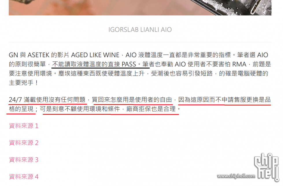

发表于 2024-3-20 01:42 来自手机 | 显示全部楼层
大家打开第一个链接新闻看看就知道了,原来是夸VK,踩用户的
24/7 滿載使用沒有任何問題,買回來怎麼用是使用者的自由,因為這原因而不申請售服更換是品格的呈現;可是刻意不顧使用環境和條件,廠商拒保也是合理。
作者这是要表达什么?(以为看不懂繁体字?!)

发表于 2024-3-20 08:11 | 显示全部楼层
sekiroooo 发表于 2024-3-20 07:12
采访还是2018年的。现在2024了,冷却液60度就受不了,那还不如换成纯水呢,起码不开锅。这冷却液真的很一般 ...
看似洗地文,看12楼贴出的截图,作者试图通过一段2018“ASETEK 预设给出工况60度“的解释来说明VK 此次的事件。
该作者前文煲后文踩,对助焊剂混进内部视而不见,文末尾一方面表示24H满载使用无问题,怎么使用是用户的自由,接着指责用户因此不走售后是人品问题?!
没听错,最后更是指出 用户不考虑使用环境和条件,厂商拒保也合理的观点。
