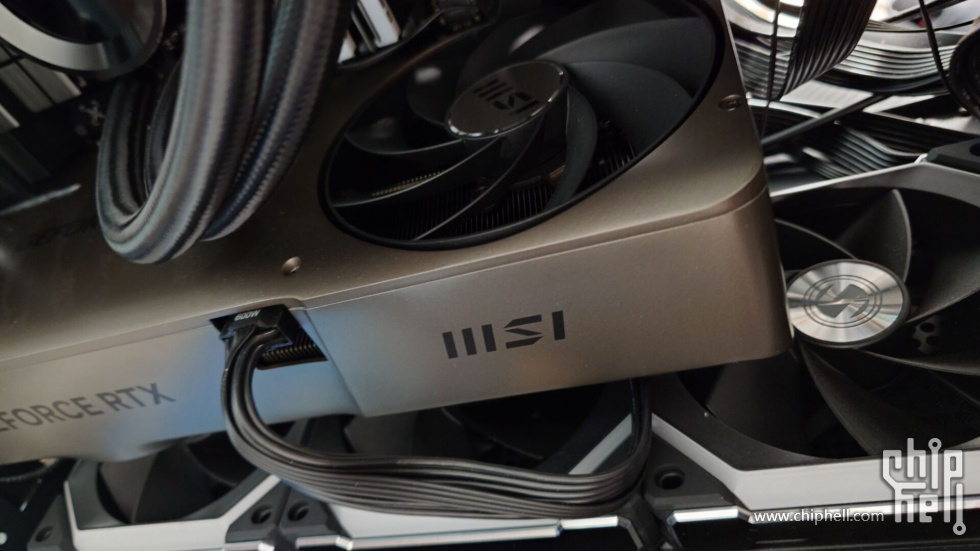

4080s 之前用的正常 昨天高负载情况下(进游戏/鲁大师评测跑到显卡/甜甜圈都可以稳定复现)突然黑屏 显卡风扇狂转 显示器没信号 没关机 耳机里还有声音(usb耳机连的主板)
重启可以进系统不花屏 但是高负载又黑
连显示器用的hdmi2.1 显卡供电用的12+4那个线 没转接 电源850w atx3.0 但是是利民那个五毛一瓦的
显卡之前跑过甜甜圈40多分钟 ts/tse也98 99分
之前也出现过一次这个黑屏 重新插显卡供电好了 昨天又出现
这个是显卡坏了还是供电有问题可能性大

 楼主| 发表于 2024-3-21 14:51 | 显示全部楼层
这个线算不算弯折
发表于 2024-3-21 14:53 | 显示全部楼层
那就再插拔一次,记得顺便检查一下电源侧接头有没有插紧,接头内有没有异物
还这样速度售后

发表于 2024-3-22 19:26 来自手机 | 显示全部楼层
应该不是显卡出问题了,就是线线没插紧,我之前和你一样的问题,重新插了显卡供电线就好了。你再重新插拔试试,还不行就用16转8pin的转接线试试,还不行就换电源试
 楼主| 发表于 2024-3-26 15:01 | 显示全部楼层
lzyIBM 发表于 2024-3-22 19:26
应该不是显卡出问题了,就是线线没插紧,我之前和你一样的问题,重新插了显卡供电线就好了。你再重新插拔试 ...
重新插了显卡供电又好了

发表于 2024-3-27 10:27 | 显示全部楼层
用的时候摸摸接口热不热吧,总感觉你这个有烧接口的可能,插紧点
 楼主| 发表于 2024-3-27 16:34 | 显示全部楼层
这接口好垃圾啊 也不知道插没插紧 不像老8pin明显有个反馈
