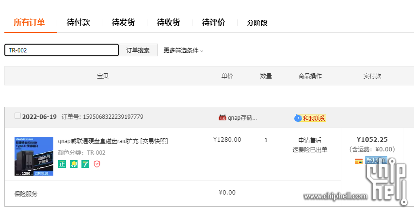

 楼主| 发表于 2024-3-24 17:56 | 显示全部楼层
qmp198596 发表于 2024-3-23 11:14
在用TR002,TR004的接口速度少一半
你的TR002多少钱买的?

发表于 2024-3-24 19:26 | 显示全部楼层
huangfuda 发表于 2024-3-24 17:56
你的TR002多少钱买的?
买了两三年了,1200附近,这货就是价格不便宜,其它的没啥

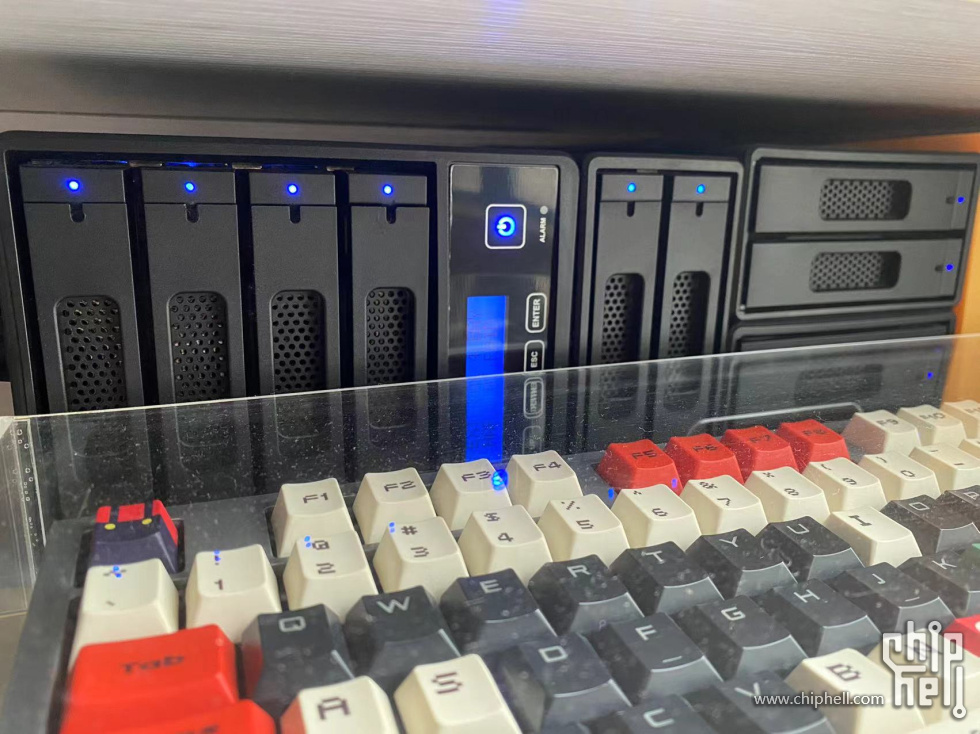

我用的stardom的双盘位st2-b31和四盘位的sr4-sb31,我个人比较喜欢双盘位的硬盘盒,感觉故障的话不至于一波全带走,st2-b31我有八个,直接7x24开机使用很稳定,用了好几年了,而且type-c口我都是直接转A口插在2700K+Z68的老机器上部署alist当nas用的。
