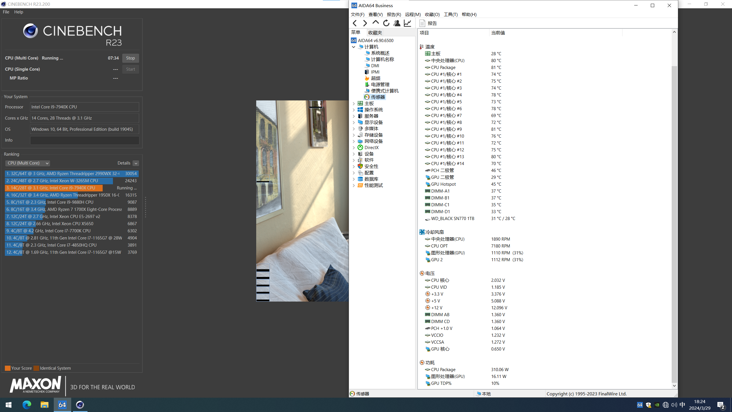

2.说正事,华擎bios超频比较简单,只是汉化不准确浪费了很多时间试错。override mode理应是手动输入电压,但华擎给的解释却是“高负载时为cpu增加的电压”,搞得我以为是offset模式,试了几次才弄好。u已经开盖换过液金,体质之前就摸透了,全核4.6g电压在1.16-1.185v之间,4.7g电压在1.215-1.24v之间,ring3.1g电压1.15v,考虑到散热规模不大,就照着华硕板子的设定超到4.6g,顺利开机。

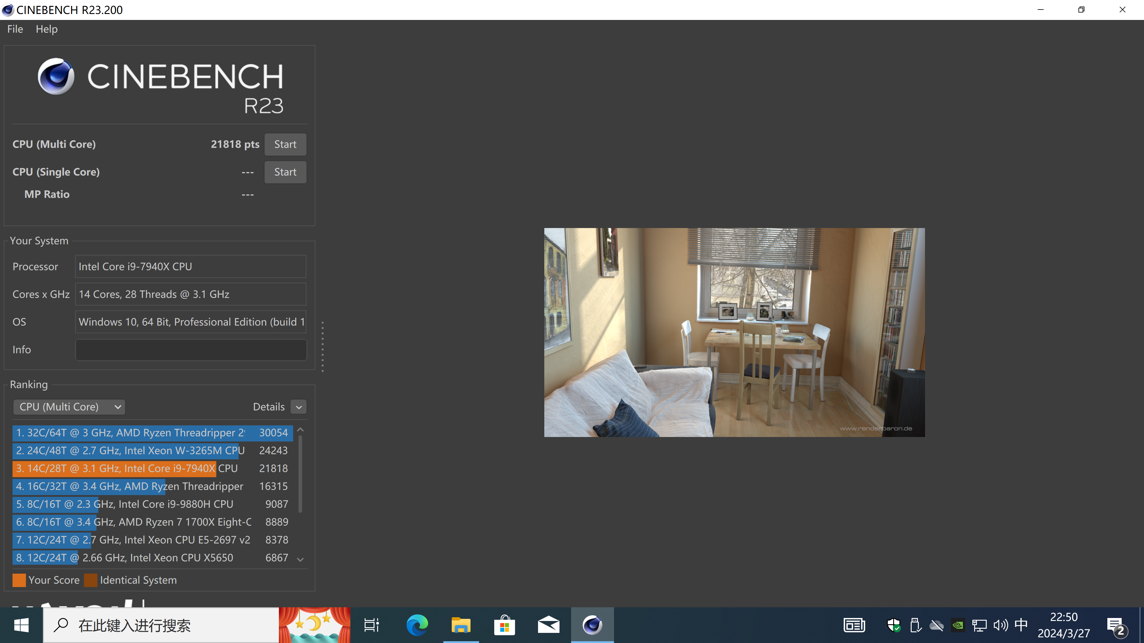

3.烤机测试,由于这板子居然没法设置avx512 offset,所以跑不了fpu(温度功耗爆炸,avx512被称为电阻丝不是吹的),就以r23为主。保持h80i冷头水泵满速,分别测试了开关ddc水泵的待机和烤机温度,结果出我意料却在情理之中。在烤机功耗300w的情况下,平均温度在80℃以内,温差在一两度左右,性能释放相差无几。主要原因是水阻不大,冷头自带的泵推出的流量与流速已经足够,额外的ddc泵有些边际效应,若是多几个冷排或者加上显卡水路,差距会被放大。t30风扇设置的是3000rpm档,烤机过程中基本在2000rpm左右,噪音可以接受。
单泵烤机:
双泵烤机:
4.性能,全核4.6g,r23全核21818分(4.7g接近23000),与小超的137k相仿;单核就比较寒酸了,cpuz540分,skylake正常水平,哥哥7950x是全大核,弟弟7940x全小核没毛病吧;内存缓存这次懒得跑了,只开xmp(3200c14)读写80g左右,延迟60小几,4通道读写破百要3600频率,懒得折腾了。准备等显卡价格降一点,入两张1080左右的卡组sli,体验下hedt平台的特权,玩嘛,要性能我已经有4080了。
最终成绩:

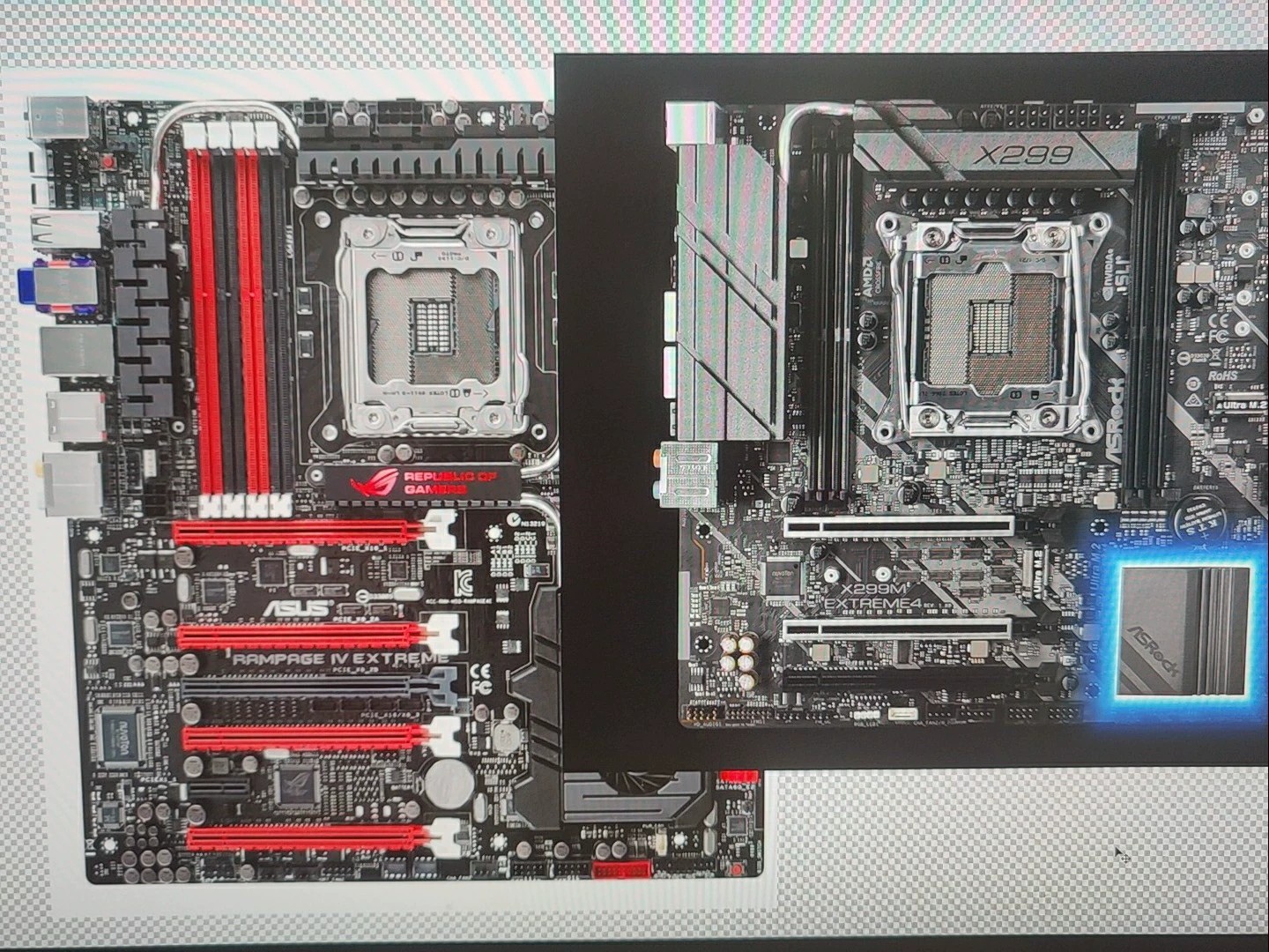

5.原来没准备装分体水的,我看中了另外一个情怀风冷——利民SBE-E,简直是长在我的审美上。无奈在翻看测评时,发现它挡第一个pcie槽(测试主板R4E),ps里叠加两主板俯视图后发现第一槽位置一致,只好放弃。
挡pcie槽:
两主板对比:

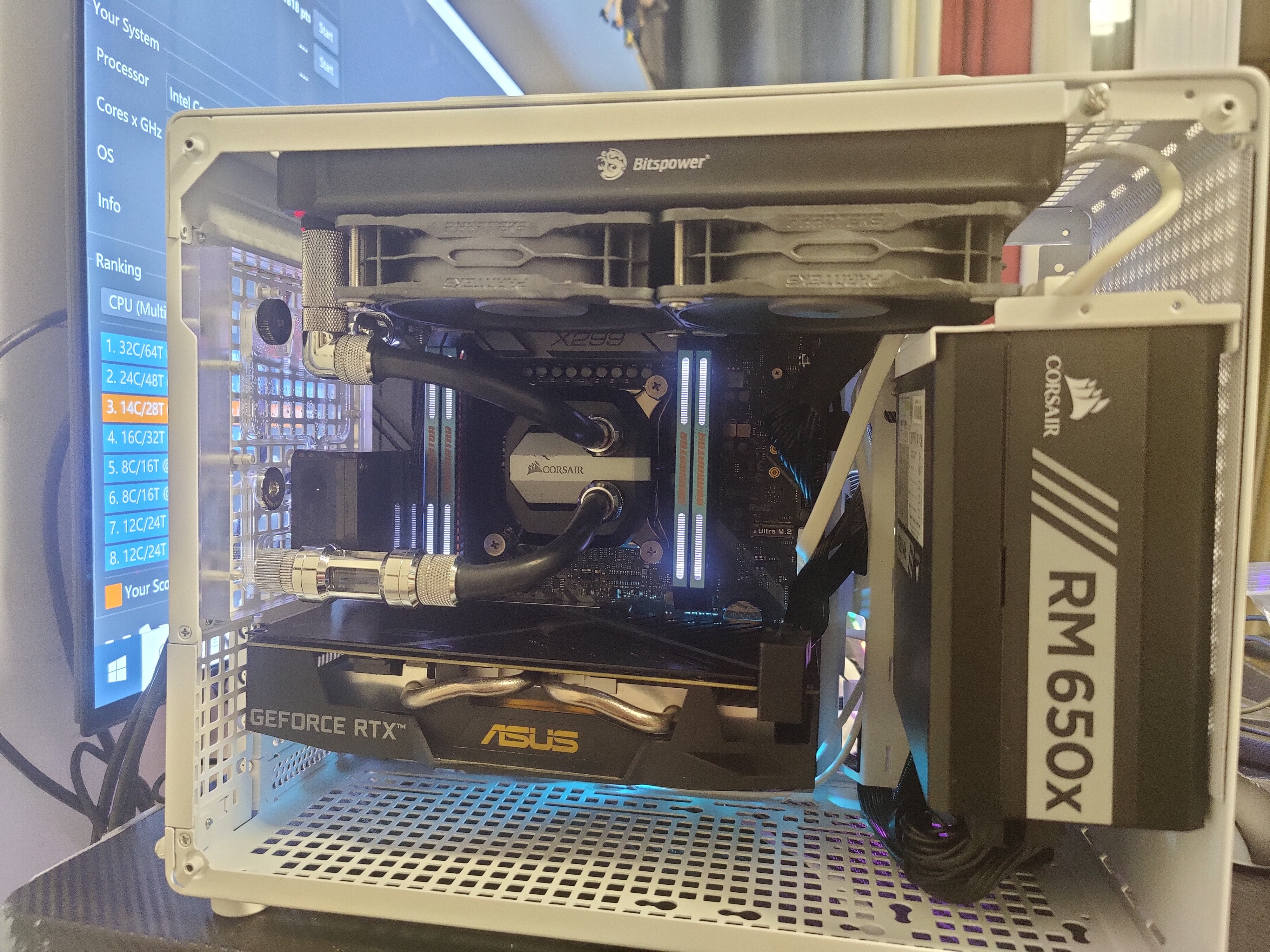

 楼主| 发表于 2024-3-30 14:22 | 显示全部楼层
忘记放主图了
没用过双波冷排,不过看规模不大,这么改了是不是也没比aio强多少呢。
虽然我不太喜欢x299,但还是趁便宜收了一套R6A和10900x 不显es,日常跑5G,补上这个缺口。
“与小超的137k相仿”可能记错了,和小超的136相仿可能比较合适,虽然136我出掉了,不过他的小弟13900HK es还在,54/43频率R23能跑25000+
 楼主| 发表于 2024-3-30 14:40 来自手机 | 显示全部楼层
确实强不了多少,我也是想验证一下差距(分体水vs aio、单泵vs双泵)才组的,其实看数据散热余量还有很多
发表于 2024-3-30 14:44 | 显示全部楼层
蟑嘉蚊蜥你蜴晚 发表于 2024-3-30 14:40
确实强不了多少,我也是想验证一下差距(分体水vs aio、单泵vs双泵)才组的,其实看数据散热余量还有很多 ...
我组的AIO冷头的分体,有时候外接水泵没转,那个小冷头水泵带45mm 480+30mm 280,水路可能有3米以上长度,还推着外置水泵上的转子,还有一丢丢水流,表面上温度值只高了没几度,但是超频非常不稳定了。
如果只是推一个360 45mm,外加2~3升水,勉强还行的。
 楼主| 发表于 2024-3-30 14:46 来自手机 | 显示全部楼层
考虑过r6a,但好像只有一代板?加之没有超内存的想法,板型太大没法便携,只好作罢
发表于 2024-3-30 14:49 | 显示全部楼层
蟑嘉蚊蜥你蜴晚 发表于 2024-3-30 14:46
考虑过r6a,但好像只有一代板?加之没有超内存的想法,板型太大没法便携,只好作罢 ...
一代,所以二手比较廉价。也没法看sp分。勉强的eatx。
而且可以真切体会8相供电,每项60A,现在看上去入门级的供电,是如何应付高功耗U的,缓解现在很多人的供电焦虑

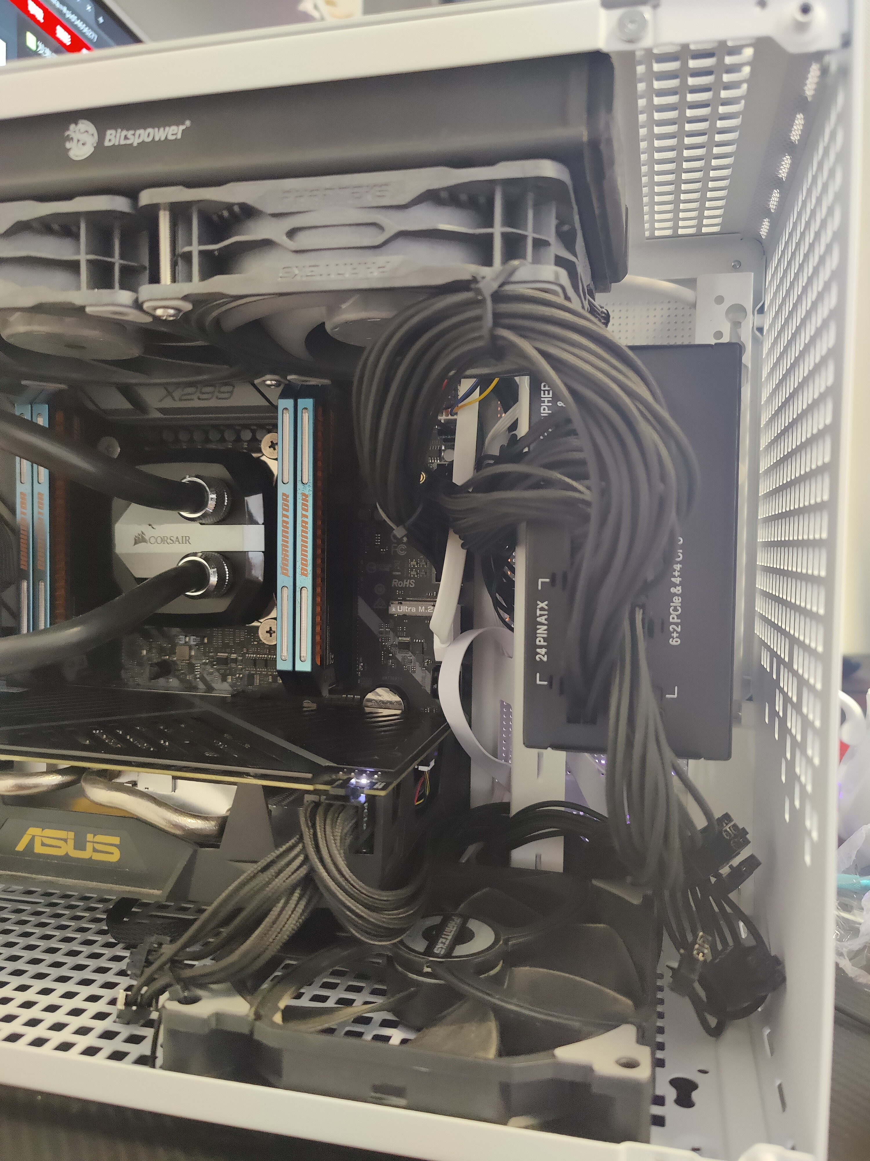

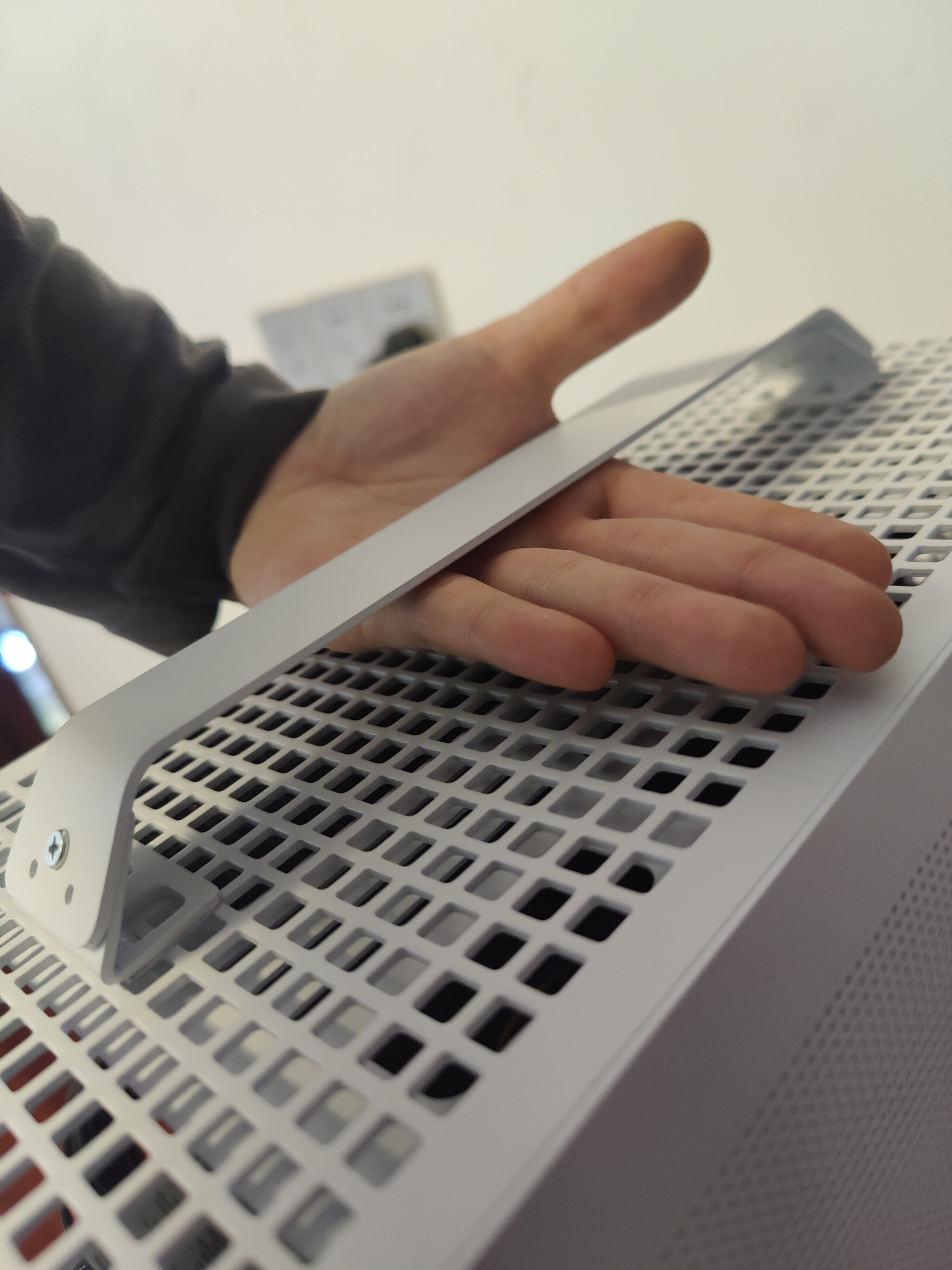

发表于 2024-3-30 14:54 | 显示全部楼层
Z20机箱,真机主。
可以总结一下好坏吗?
5930K+X99 M WS打算换机箱
cuixiang 发表于 2024-3-30 14:54
Z20机箱,真机主。
可以总结一下好坏吗?
现在换了sf750,sfx电源可以直插不限制显卡规格,我觉得还蛮不错的
防尘网拿掉后通风性很好。
就是做工嘛,有点糙,体现在喷涂工艺和边缘手感上,这提手能卡住我的手掌,提起来膈得痛

提手用的时候再装。
我是风冷
我是打算把电源装在显卡的右边。现在在寻思固定的方法。
我显卡最多也就上到4070S FE,24.4cm的长度。

 楼主| 发表于 2024-3-30 16:44 | 显示全部楼层
cuixiang 发表于 2024-3-30 16:39
提手用的时候再装。
我是风冷
没问题的,有和d30/31类似的竖向固定架,我当时还在调试就没装了。我这张卡长24cm,4070s fe肯定也装得下
发表于 2024-3-30 16:47 | 显示全部楼层
蟑嘉蚊蜥你蜴晚 发表于 2024-3-30 16:44
没问题的,有和d30/31类似的竖向固定架,我当时还在调试就没装了。我这张卡长24cm,4070s fe肯定也装得下 ...
是装的下才寻思固定方法的。

发表于 2024-3-31 21:52 | 显示全部楼层
Z20这箱子提手强度很蛋疼
