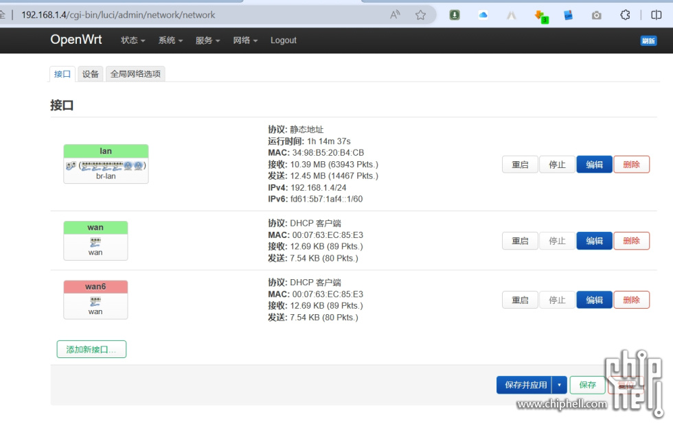

先说下我家里的网络情况。联通光猫接华为AX3主路由(192.168.1.1)负责拨号和分配IP。下联一台N1旁路由(192.168.1.2)用于science工作,下联一台网件WAX206(192.168.1.4)用于WIFI覆盖。网件的WAX206已经刷了openwrt系统,关闭了DHCP,与主路由的网线连接在了LAN口。
目前这个环境下一切上网都是正常的。
然后我想着研究一下局域网内的IPTV组播。
我在网件WAX206上安装了udpxy插件,将IPTV网线接到了LAN口,可以实现IPTV播放。但是奇怪的事情出现了,设备都能自动获取到局域网的IP地址和网关,但是无法访问互联网,感觉访问局域网的设备也有点卡。但是将iptv的网线从AN口拔出之后,网络就恢复正常了。我试着修改了网关跃点,也不起作用。
想请教下CHH的大神们,我这样连接和设置是哪里有问题吗?需要怎么修改呢?
这个是udpxy插件的设置
这是Wax206的接口配置
这是目前可正常播放的M3U地址

发表于 2024-4-4 17:55 | 显示全部楼层
miaoyang 发表于 2024-4-4 17:49
是的。光猫上iptv口和上网口是不同的两个口
那你试试看这样,1.4的br-lan把wan那个口排除掉,iptv线插wan口,跃点改大。udpxy的源选wan
 楼主| 发表于 2024-4-4 18:09 | 显示全部楼层
Anderson997 发表于 2024-4-4 17:55
那你试试看这样,1.4的br-lan把wan那个口排除掉,iptv线插wan口,跃点改大。udpxy的源选wan ...
感谢大神赐教。我按照您说的方法改了,现在看上去好像是正常了。我再观察一会。十分感谢!
发表于 2024-4-4 18:10 | 显示全部楼层
miaoyang 发表于 2024-4-4 18:09
感谢大神赐教。我按照您说的方法改了,现在看上去好像是正常了。我再观察一会。十分感谢! ...
那个啥,你wan是绿的,防火墙的zone和lan一起了?
 楼主| 发表于 2024-4-4 18:22 | 显示全部楼层
是的,我在你回复之前尝试过用wan口直接连iptv网线,把wan和br-lan放到了一个防火墙,但是没有成功了。现在还在一个防火墙,目前是正常的。在同一个防火墙有影响吗?
发表于 2024-4-4 18:29 | 显示全部楼层
miaoyang 发表于 2024-4-4 18:22
是的,我在你回复之前尝试过用wan口直接连iptv网线,把wan和br-lan放到了一个防火墙,但是没有成功了。现 ...
不懂,我抄作业单独划了个iptv,转发eject了,出站入站允许才能看
