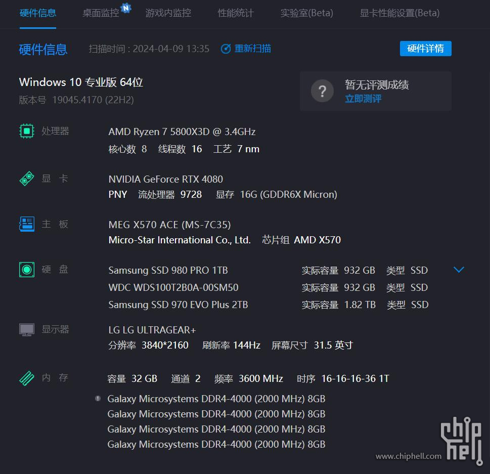

楼主: yelinhao2008
[显卡] 人多力量大,求帮忙分析游戏(PUBG)卡顿原因

发表于 2024-4-9 10:43 | 显示全部楼层
应该是电源问题,换个电源试试,还有请教楼主,带鱼屏玩PUBG,不宽吗?

发表于 2024-4-9 10:44 | 显示全部楼层
给你个参考,我之前像你这样是电源坏了,不过我的更严重久了会蓝屏掉驱动,后来换电源就没事了
yelinhao2008 + 5
 楼主| 发表于 2024-4-9 10:45 | 显示全部楼层
感谢大佬,我去收个电源试试了。带鱼屏其实不宽,看习惯了就好,这种东西,多看看就习惯了~习惯后就回不去了。。。
发表于 2024-4-9 10:47 | 显示全部楼层
看看帧生成时间波动
yelinhao2008 + 5
发表于 2024-4-9 10:48 | 显示全部楼层
试一下定频定压
 楼主| 发表于 2024-4-9 10:49 | 显示全部楼层
BoomShaKa 发表于 2024-4-9 10:44
想说内存频率问题,但是你是原先OK突然不行的,建议控制变量法
找朋友借个U、内存啥的试试,重装游戏也是一 ...
恢复了默认BIOS,内存就2666了。。还是那样,无语了都~
xxyyy159 发表于 2024-4-9 10:44
给你个参考,我之前像你这样是电源坏了,不过我的更严重久了会蓝屏掉驱动,后来换电源就没事了 ...
感谢,怀疑过电源,看样子有必要搞一个了
柠檬JC 发表于 2024-4-9 10:47
看看帧生成时间波动
这。。。用什么软件看~

发表于 2024-4-9 11:25 | 显示全部楼层
大概率游戏问题,这游戏经常有一段时间就这样几把,有说服务器问题有说挂的问题的
yelinhao2008 + 5

发表于 2024-4-9 11:31 | 显示全部楼层
看看内存使用率?估计玩着玩着满了进虚拟缓存,IO降得厉害突然掉帧
yelinhao2008 + 5
发表于 2024-4-9 11:35 | 显示全部楼层
天气热了,散热不看下?
yelinhao2008 + 5

发表于 2024-4-9 11:41 | 显示全部楼层
同37#,试试定频定压,随便用个较低的频率试看先就知道了,不知道你之前注意看u的电压没,卡顿的时候是不是掉压了
yelinhao2008 + 5
 楼主| 发表于 2024-4-9 11:54 来自手机 | 显示全部楼层
应该…不至于吧…这么多年了都没啥问题
 楼主| 发表于 2024-4-9 11:55 来自手机 | 显示全部楼层
zxwangzidd 发表于 2024-4-9 11:35
天气热了,散热不看下?
这几天晚上挺凉快…应该不是温度问题
柳州一戳 发表于 2024-4-9 11:41
同37#,试试定频定压,随便用个较低的频率试看先就知道了,不知道你之前注意看u的电压没,卡顿的时候是不是 ...
BIOS里恢复默认了还是掉帧,晚上我试试定压吧

发表于 2024-4-9 13:09 | 显示全部楼层
控制变量,现在所有设置不动
重做系统
yelinhao2008 + 5
 楼主| 发表于 2024-4-9 13:24 | 显示全部楼层
我是帐号 发表于 2024-4-9 12:15
官方看到了,专门为LZ大更了一次
略扯。。。
liinx 发表于 2024-4-9 12:33
wps:你不要看过来啊
难道是WPS的锅?!
xinxin1982 发表于 2024-4-9 13:09
控制变量,现在所有设置不动
重做系统
重做系统好麻烦唉。。软件要一个个再装起来

发表于 2024-4-9 13:40 | 显示全部楼层
格盘重装系统然后再重新安装游戏,100%能解决,只重装系统应该也能解决。原因嘛,问巨硬。
yelinhao2008 + 5
发表于 2024-4-9 14:28 | 显示全部楼层
备份系统,重装是为了验证是不是系统的问题。重装仍然不行就还原嘛,如果重装解决了问题,也可以还原系统再想其他办法。这是0成本检验的办法。
发表于 2024-4-9 14:36 来自手机 | 显示全部楼层
先软后硬,建议先重装个系统看看
yelinhao2008 + 5
