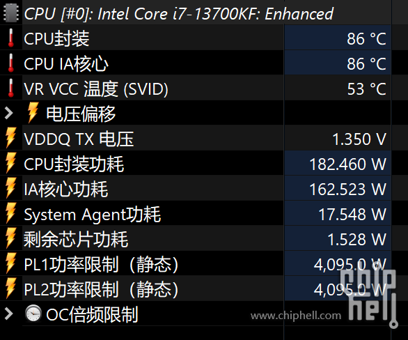

这里再补充下战区2024编译着色器时的功耗,达到了180W

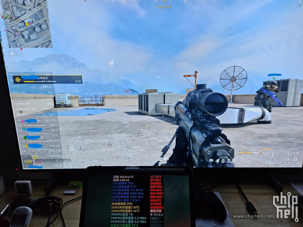

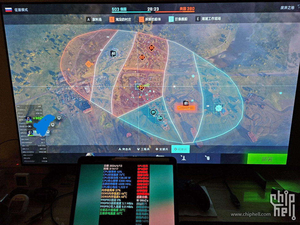

坛友反应战地AI局压力小,我补测下征服128人的PVP战局数据,因为战地2042用不了微星小飞机,索性这次我用AIDA64局域网平板显示检测数据,这样也不用切换窗口了,数据更准确,就直接拍照了,右侧显卡数据和风扇数据重合了,无所谓,我们主要看CPU封装功耗,其他数据不重要
注意,下面的功耗数据因为调整过CPU电压,所以不能和分界线上面的来对比,分界线下新更新的是相同的电压设置
分辨率这次都是手动切换到该分辨率,不使用FSR模拟了,同样都是最高画质
首先是4K
战区2024,100人大战场,非激战场景,封装功耗在140W左右
战地2042,128人征服大战场,非激战场景,封装功耗也在140W左右,另外,我发现这个部署界面功耗就很高且稳定,基本上是跑图的中位数功耗,1440P我就直接用这个场景了
我对比下来,两者功耗差不多,大部分时间都在130W到150W波动,战地感觉是略高一点,大于140W的时候感觉略多于战区,128人PVP局确实压力大于AI64人

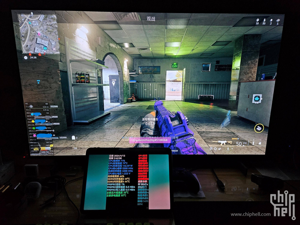

战区2024,100人大战场,非激战场景,封装功耗来到了在150W左右,功耗大部分时间还是在130W到150W波动,只不过接近150W这边的时候更多些

内存显存压力战地是明显不如战区的,上面的照片看内存温度也能看出来,毕竟占用高很多
显卡UTIL也是战区略高一点
U的压力对战中来看应该是战地略高一点的,没高太多,另外,战区还有个U基本吃满的编译着色器环节,所以我觉着U的压力也是五五开
