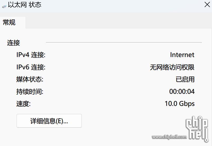

软路由 5105(4 口 2.5G i225 网卡)ESXI + 爱快(主路由)+OP(旁路由)
WIN11(x550-T2)UNRAID(x550-T2)MacMini(千兆)群晖(2.5G)
4 个问题哈
1.WIN11 网络邻居看不到 MacMini,但是 MacMini 能看到 WIN11。(我暂时通过 //IP 可以解决)
2.WIN11 访问不到群晖内网页面,ping 都 ping 不通。但是 MacMini 能访问群晖内网页面。
3.WIN11 和 UNRAID,接万兆交换机兮克 SKS1200-8XGT(非管理型),互拷贝在 500MB 上下,调了几个参数能到 700-800 左右了。
4. 内网 2.5G 或千兆设备传输,只有 10MB 左右。
5. 爱快内做的动态域名,内外网都无法访问,ping 域名也 ping 不通。
以上问题,万兆都换成 2.5G 的交换机和网卡,就都正常了,所以和软路由和内网的 2.5G 交换机和 2.5G 设备没关系。

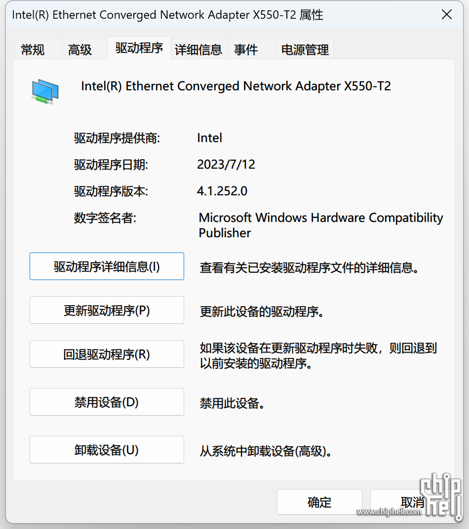

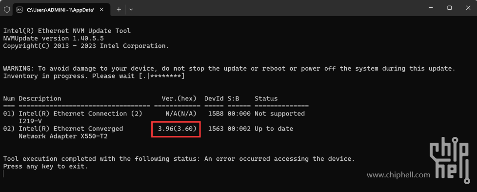

我感觉应该是 inter x550-T2 网卡的问题,要么设置,要么协议不对撒,百度一大堆调整了一大堆依然没用,最后我给 inter x550-T2 升级固件和最新驱动力,也是该访问不到还是访问不到。
买的时候也查了 550 是支持 1G、2.5G、5G、10G,x540 是不支持的。
但是现在和内网这些 2.5G 设备要么不通,要么无法访问。
万兆交换机应该没有问题我感觉,它支持 1G、2.5G、5G、10G(傻瓜式非管理型)
