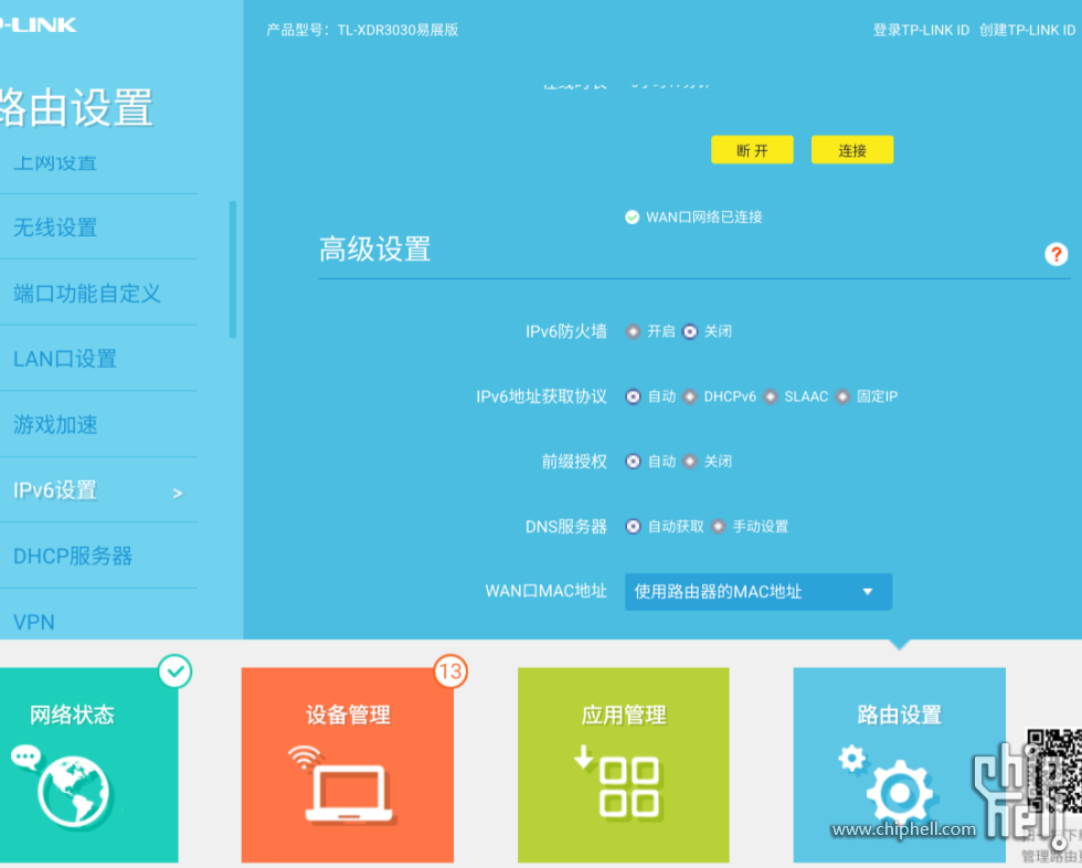

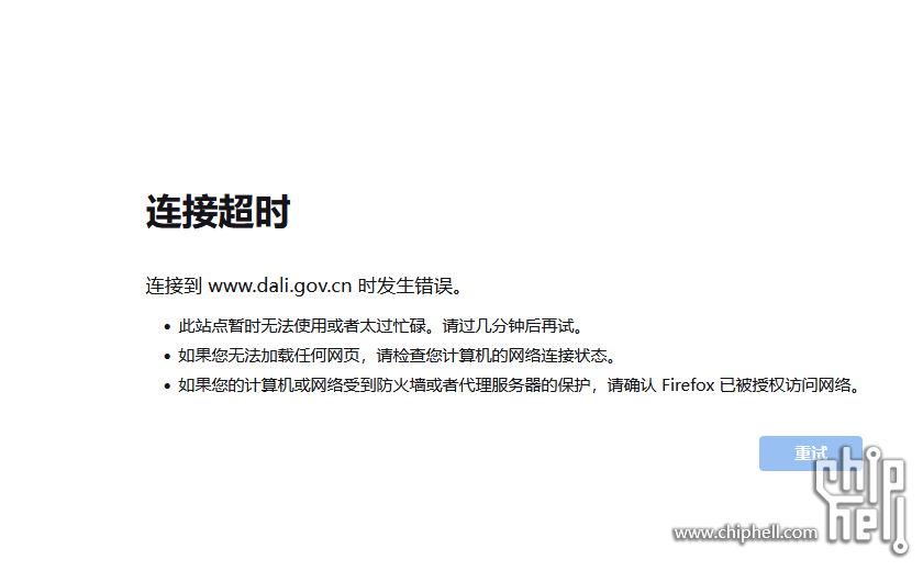

前段时间把主路由换成了XDR3030,本来觉得不折腾够用,这些天用着也确实挺稳,但发现有个网站通过IPv6访问不了,用手机移动网络IPv6却正常访问。
查了下判断是这个PMTU黑洞问题,https://zhuanlan.zhihu.com/p/621371177,网站本身禁用了ICMP,TP又没有IPv6的MSS钳制功能,就导致无法访问。
这个XDR3030是16M闪存没法刷机(搞不好还是最后的VxWorks),那么想解决这种问题只能是用其他路由器当主路由,TP当纯AP用了么。
最后还是MTU相关的bug,等新固件吧

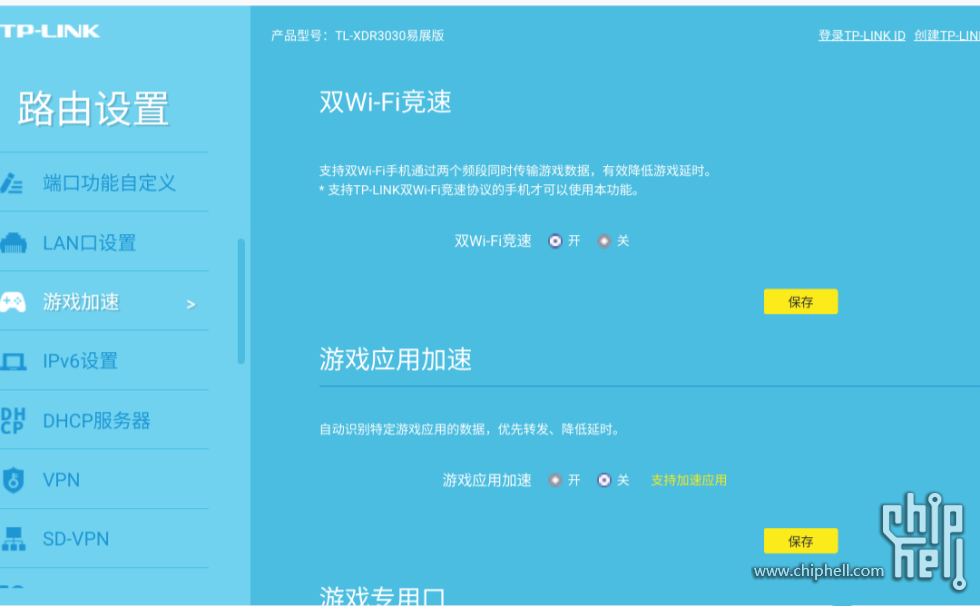

 楼主| 发表于 2024-4-30 14:43 | 显示全部楼层
给了个新固件,bug已经修复IPv6可以正常打开网站了,防火墙开关也加上了。还多了些游戏加速、SD-WAN之类的功能。

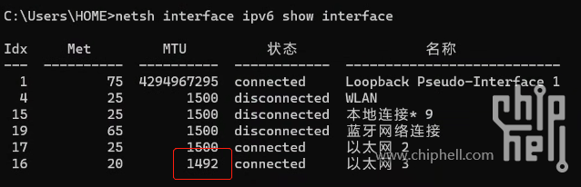

 楼主| 发表于 2024-4-24 13:39 来自手机 | 显示全部楼层
bchb 发表于 2024-4-24 10:06
ipv6不需要mss钳制,ra消息里可以通告mtu
家用tp没有这功能,只能在高级设置里改mtu 1492 ...
没用,MTU原本1492,就算降到1300也还是访问不了,顶楼知乎文章里也说了这个问题只能靠MSS Clamping解决。

发表于 2024-4-24 14:40 来自手机 | 显示全部楼层
Lentrody 发表于 2024-4-24 13:39
没用,MTU原本1492,就算降到1300也还是访问不了,顶楼知乎文章里也说了这个问题只能靠MSS Clamping解决 ...
"当然,如果在源端PC上减小MTU到合适的大小,是能解决问题。因为数据包在源端就被分成小片,中间路由器无需要分片。"
发表于 2024-4-24 14:53 | 显示全部楼层
降到1300没用那就不是mtu的问题,找dns的问题

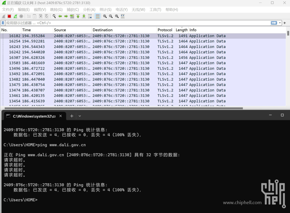

 楼主| 发表于 2024-4-24 15:28 来自手机 | 显示全部楼层
DNS没问题,ping能解析出来地址。改MTU也确实没用,只能靠MSS Clamping,网址私信发你,你要也是TP主路由可以试试。

 楼主| 发表于 2024-4-24 16:54 来自手机 | 显示全部楼层
bchb 发表于 2024-4-24 16:35
我没有tp的路由器
https://nero978.top/archives/204
从这个案例看,至少be系列是可以通过改mtu解决问题 ...
这个案例跟我遇到的应该不是一种问题,我是用IPv6访问百度之类都正常的情况下打不开这个网站https://www.dali.gov.cn/
问题就是网站禁用了ICMPv6导致自动设置MTU失效,只能靠MSS钳制应对这种情况。
发表于 2024-4-24 17:33 | 显示全部楼层
Lentrody 发表于 2024-4-24 16:54
这个案例跟我遇到的应该不是一种问题,我是用IPv6访问百度之类都正常的情况下打不开这个网站https://www. ...
是一个问题
而且mss钳制就是为了解决mtu问题,那mss钳制有用改mtu没有用,是不合理的
你更新路由固件看下,tp的企业路由有几款都是在2023年才更新了对v6修改mss的支持,只能说tp是真的不上心
不能ping是因为网站安全防护做得彻底,只允许了必要的几种icmpv6
实际上我用1492mtu可以打开这个网页,说明对端是≥1500的

艹,改桥接只是临时有效,一重启就又访问不了dali.gov.cn了。感觉彻底没招了,难道只能把这个XDR3030当易展子设备,老的7650当上级主易展?
话说回来TP这个在AP模式下还能影响IPv6连接到底是个啥原理,会不会从一开始就不是PMTU黑洞的事而是这个路由器本身某些地方的问题?
试了下用7650拨号,IPv6正常访问网站没问题……所以这个XDR3030到底是什么毛病?
妈的服了,把XDR3030设成了易展子设备,连上去还是打不开,不管了,丢别处用算了
