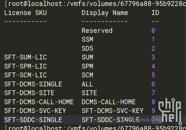

发表于 2025-1-5 11:56 | 显示全部楼层
MoonDigi 发表于 2024-5-11 10:39
这板子是11代不需要搞这么复杂,直接生成key后用sum换上去就是
具体参考https://github.com/zsrv/supermi ...
的确,用sum激活的只能在web用html5,用ipmiview则提示需要SFT-DCMS-Single。我也是按照https://github.com/zsrv/supermicro-product-key/blob/main/README.md激活了才正常
发表于 2025-1-5 11:58 | 显示全部楼层
有没有大佬给解释下这几个授权分别都是干啥的
