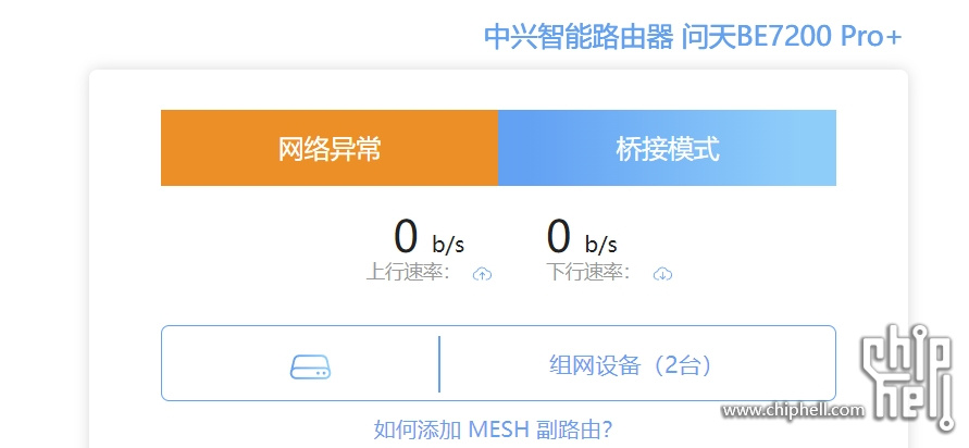

由于电脑桌小厅工作间哪里装修时没有考虑周全 只布了一条网线,有2台台式电脑跟一个AP要连接 一直是用H3C的BX54+NX54组的mesh实现全屋5G满信号覆盖的,一直用了3年多没事,一直心心念念想搞全2.5G网络 所以这里的AP(NX54)更换成中兴的BE7200pro+ ,本着试水的原则先搞一台看看跟H3C的BX54组网看看能不能实现无限接近MESH组网的效果,结果呢 一番折腾来折腾去 发现BE7200做MESH的主机 副机BX54直接回复出厂后 插上网线(lan)口 ,BE7200直接将BX54纳入到mesh组上,问题就是BX54的wifi名字跟上BE7200了,但密码为空。
最后又一番折腾恢复出厂 办法就是:BX54恢复出厂设置 只设置WIFI名跟密码,接上LAN口, BE7200过一会就直接将其纳到mesh组下面。

附图·

小和尚啊 发表于 2024-5-19 17:43
问天你都改桥接模式,插到wan口就好了 还是2.5的
现在就是在路由后台改了  2个2.5都是LAN  第一张图· 这个设置比较人性化·好评
