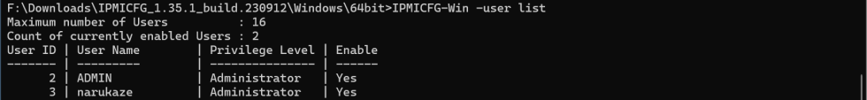

我在爬文的时候好像有看到一个bug,就是新版用官方提供的重置密码文件(reset_bmc_password_to_admin.py),貌似有BUG,因为新的密码要求是8位数以上,然后必须包含大小写,所以重置后密码部分不符合原则无法正常登入,我现在查用户清单的确第一个也变成了ADMIN
所以搞不好我之前执行reset_bmc_password_to_admin.py是有效的?!

发表于 2024-6-9 14:07 | 显示全部楼层
Narukaze 发表于 2024-6-9 12:34
我觉得应该不至于吧?1.10不是出没多久而已?这么快就有翻新?
我在爬文的时候好像有看到一个bug,就是 ...
都是工包,拿到手测试后当新的卖.....
正常密码是对的

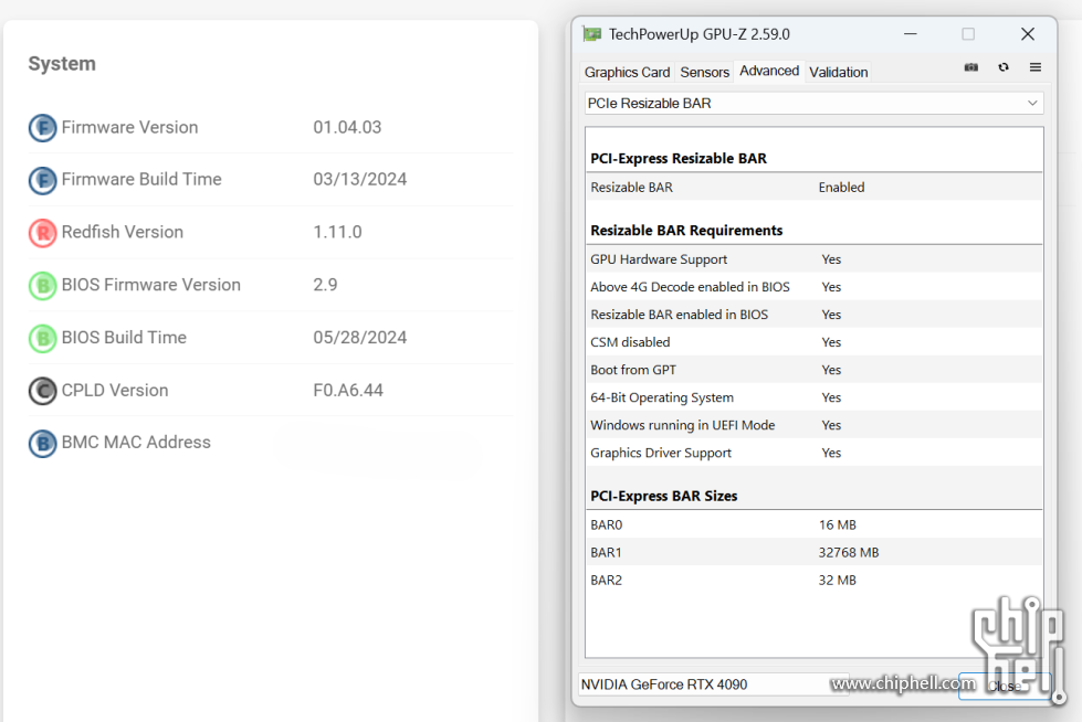

更新一下我最近碰到的问题,第一个是BMC内CPU和内存显示异常(显示的跟实际使用的完全不同)
跟Supermicro客服深度交流后,得到的答案是U非官方列表型号(7K62的确是客制型号)和RAM不再他们的兼容列表中(三星M393A4K40DB3-CWEBY),所以不保证机能能正常运作….
不过BMC只要能够正常进入更新BIOS,这问题也倒不是问题…
(不知是否有熟知此情况的大佬能够提供解决方法?!)
还有之前有关帐户密码的问题,这边搞懂了,只要RESET BIOS,账号就会变成ADMIN,密码则是主板上的PW没错
另外一个是我深度交流中得知的,就是H12SSL-i主板即将在下一版BIOS(2.9)实装Resizable BAR 功能,正式版将于一个月内释出,大概就是这样

再再再更新,我BIOS更新到2.9以后,4090插在最上面的SLOT(PCI-E 7)就能正常识别了,我低怪乖...
但BMC硬件清单不会刷新的问题依旧存在,只能继续跟SUPERMICRO继续做深度交流了
发表于 2024-6-17 23:19 | 显示全部楼层
BMC硬件信息似乎在启动成功后再重启才会更新,在他家的C612上发现这个问题
