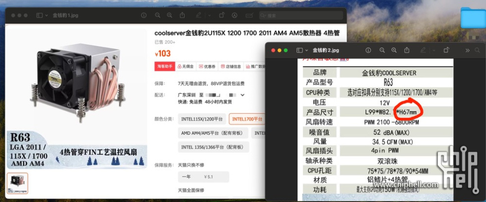

是需要这种吗?前几天买铭瑄farm B660i的时候顺便40买了一个,不过这玩意风扇转起来声音可吵,我换了猫头鹰的6025后声音好一些。我是压12300T能压住,不知道楼主要压什么U,功耗高的恐怕是压不住,不如好一点的下压式呢。  6CM的风扇风量有限。

发表于 2024-5-31 10:08 | 显示全部楼层
有 但你去过机房没?我怕你受不了那个噪音

发表于 2024-5-31 13:21 | 显示全部楼层
7CM的就算给你找到,那风扇的转速你也受不了
