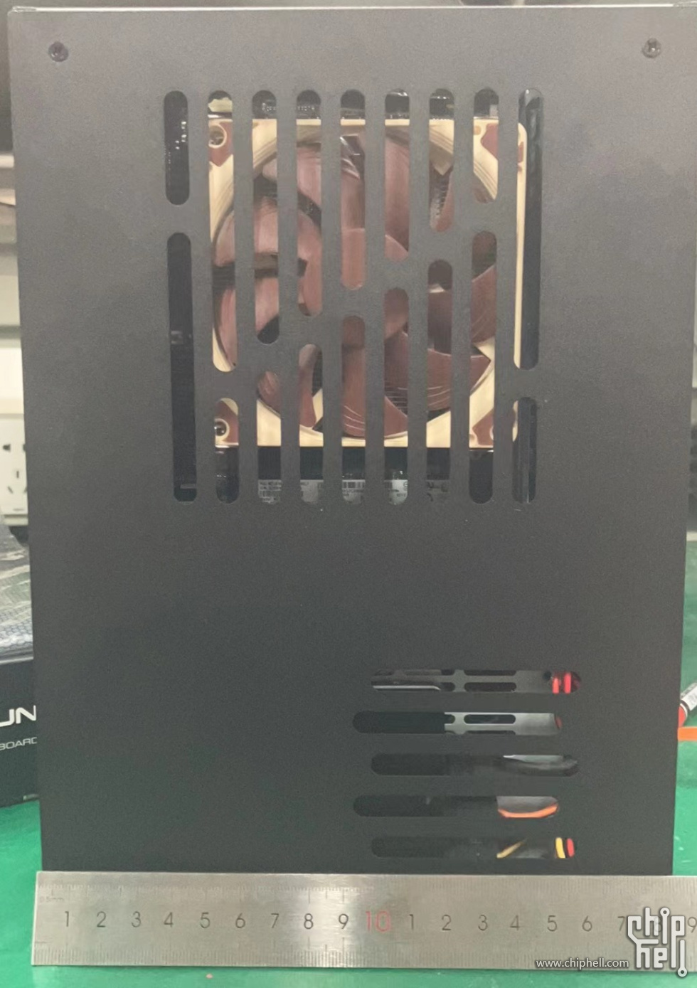

机箱:素造D5,尺寸是260*180*56,cpu限高40mm,下面一切的一切,都是因为这些尺寸,因为这个尺寸太合适我电视的背面了,比7010sff还合适的感觉

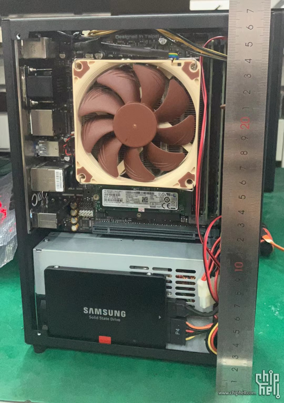

cpu:12300t现在比较火的低功耗u,满载50w出头,性能不比12100差多少,核显貌似还强一丢丢,别说客厅htpc内容了,常规办公也不是问题,最重要的是完全不用为功耗和散热发愁,小机箱没风道都很好伺候
主板:**h610itx d4,因为这是一众itx主板里面唯一一个4pin的cpu供电主板,它再萨比也是三大厂之一,用料供电什么的丐点就丐点吧,无所谓反正我只用来带i3,所以其实是我没得选而已(bios真的挺垃圾的)
内存:镁光ddr4 3200 16X2,之前装机剩下的,想搞8X2的但8G的就剩一个了,先这样吧,主打一个jedec省心不折腾
硬盘:三星sm961 512g,之前的备份盘临时顶上,其他的其实还有981和tp3000都是1t,速度确实比低温版的sm961快一些,但不想用,看着tlc膈应
散热:axp90X36+a9x14,性能和静音我都想要,就这个组合感觉还可以,而且搭配上之后不会卡机箱限高
电源:台达dps150,青睐这个完全是因为噪音控制的很好,否则只有4pin的cpu供电和一个sata供电的他,不会是个好选择

1,机箱两边板子都能拆开,不惧itx满手血和最后发现忘了装主板挡板的尴尬(我不需要装提手,要装提手的话请提前安装,装好主板再装提手就很麻烦),但是做工很一般闲置电源线空间很小,扣盖子差一点就能严丝合缝对于强迫症有点难受,硬塞一下和模组小1u可以盖平整
2,狗嘉的bios真的稀烂,一定要和华硕那样,就想装着高大上还学不来,但实际体验差距很大,常用功能找起来有点麻烦,已经不是习惯不习惯的问题了。要么咱就学国产小厂,各种中文肛铁汁男式的简单翻译,常用的几项就丢在第一页,最起码来保证对新手的友好,也行,但他都不就要恶心在座的所有人,可能也包括他自己
3,单4pin的cpu供电确实还是不错的,乞丐板子最多就6相供电,带95w的12500很勉强,如果换成12400的话也许能跑满全核,但这也就是极限了,带i3的话毫无压力,123t就更轻松了
4,不给wifi咱能理解,连尼玛槽都给拆了,我想自己加装都不行,这样不好,真的
关于噪音和温度
axp36+a9014压这个t很轻松,机箱侧板有位置不错的镂空但没有风道,有进风没出风的情况下fpu在60℃左右,跑一会内部积热起来之后也就是67-70之前,10cm处噪音为42-------45dba请注意这个数值,午夜静音党可以接受数值,但是实际上还是差点事,因为限高导致了盖板和扇子很近,切风噪音占比提高,再叠加电源自带的轻微啸叫,这种隐形噪音占比最少有10%左右,且这种听感和常规风噪不一样,数值低,但很明显刺耳,哪怕你满载30cm处全部噪音只有38dba,依旧难受,这个点可能是个麻烦,但是现在我找不到更好的解决方案了,毕竟电源里的台达自带风扇真的已经尽力且很出色了

恭喜完成了一个新的作品。
图2盖上盖子的猫扇,像是坐进了铁窗
 楼主| 发表于 2024-6-6 02:21 来自手机 | 显示全部楼层
幻呤乐 发表于 2024-6-6 01:56
恭喜完成了一个新的作品。
图2盖上盖子的猫扇,像是坐进了铁窗
卧槽,我还以为倍儿帅呢!你一说,铁窗泪拉满了
