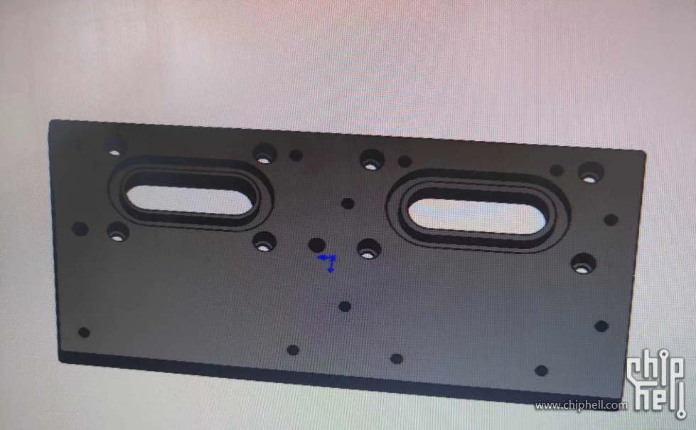

微信图片_20240614003000.jpg 微信图片_20240614003004.jpg 是里面那块板子吗?

 楼主| 发表于 2024-6-23 09:48 来自手机 | 显示全部楼层
btm309701740 发表于 2024-6-14 00:30
是里面那块板子吗?
是水泵出水口 突出的塑料黑色管那里

发表于 2024-6-24 20:52 | 显示全部楼层
mngod123 发表于 2024-6-23 09:48
是水泵出水口 突出的塑料黑色管那里
哦 我给别人改过里面中间那层,pom做的,原装塑料都粉化了。。。。
