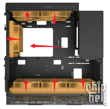

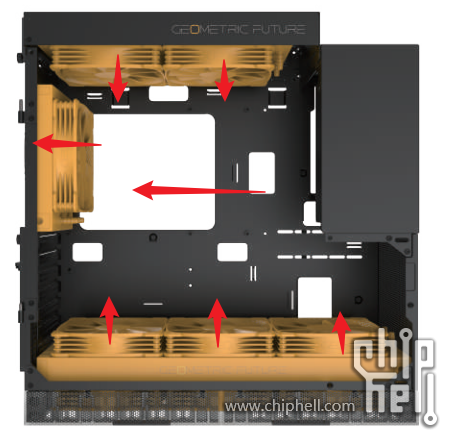

风道
吐槽完了,整理整理心情请教一下各位风道的问题。
现在是P1的风道,下进上进后出,左上角这个风扇有点尴尬,在考虑有没有可能做个导风罩让风道明确一点。
P2、P3、P4是现在设想的风道,不知道会不会好一点,现在在搞超频,过两天再试这几种方案。现在下面三个风扇是3805(38mm厚),上面是2505(25mm厚)。显卡风扇是从下往上吸风,如果把下面三个风扇改成出风会不会和显卡风道冲突。
发表于 2024-6-14 11:36 来自手机 | 显示全部楼层
M4首发用户,现在是下3进后出上2出,风扇全用的A12,下面那个三个要错开一点转速要不容易共振,反正136k+4080这么跑温度没啥问题现在这箱子就要399这1.0+1.2侧板钢板厚度已经算良心了,这箱子就是个CPU风冷的箱子,高度还不够上D15的,上水要么360放底下和显卡打架要么240顶上凸出来都挺怪的
发表于 2024-6-14 11:40 | 显示全部楼层
文内有"超频"二字, 显然不能选择屁股进风.
其余两种都比较幽默
发表于 2024-6-14 12:10 | 显示全部楼层
这机箱我首批买的,还蛮喜欢的。
散热建议你换水冷,下进风,上后出,冷排下置,diy个防尘网,然后把机箱横放
双烤温度实测跟开侧板差不多
 楼主| 发表于 2024-6-14 12:32 | 显示全部楼层
bchb 发表于 2024-6-14 12:10
这机箱我首批买的,还蛮喜欢的。
散热建议你换水冷,下进风,上后出,冷排下置,diy个防尘网,然后把机箱横 ...
水冷放下面那显卡吸水冷排的风?
横放是不可能横放的,又丑又占地方。
发表于 2024-6-14 13:38 | 显示全部楼层
tennkei 发表于 2024-6-14 12:32
水冷放下面那显卡吸水冷排的风?
横放是不可能横放的,又丑又占地方。
我放架子上的,横着合适。
立着放在下面加脚垫垫高也不错。
是的,显卡吸冷排的风。功耗上去了,风速也会上去,实际上还好。
我跑waifu2x,cpu230w、显卡320w,都顶满功耗,gpu也不到70度。
