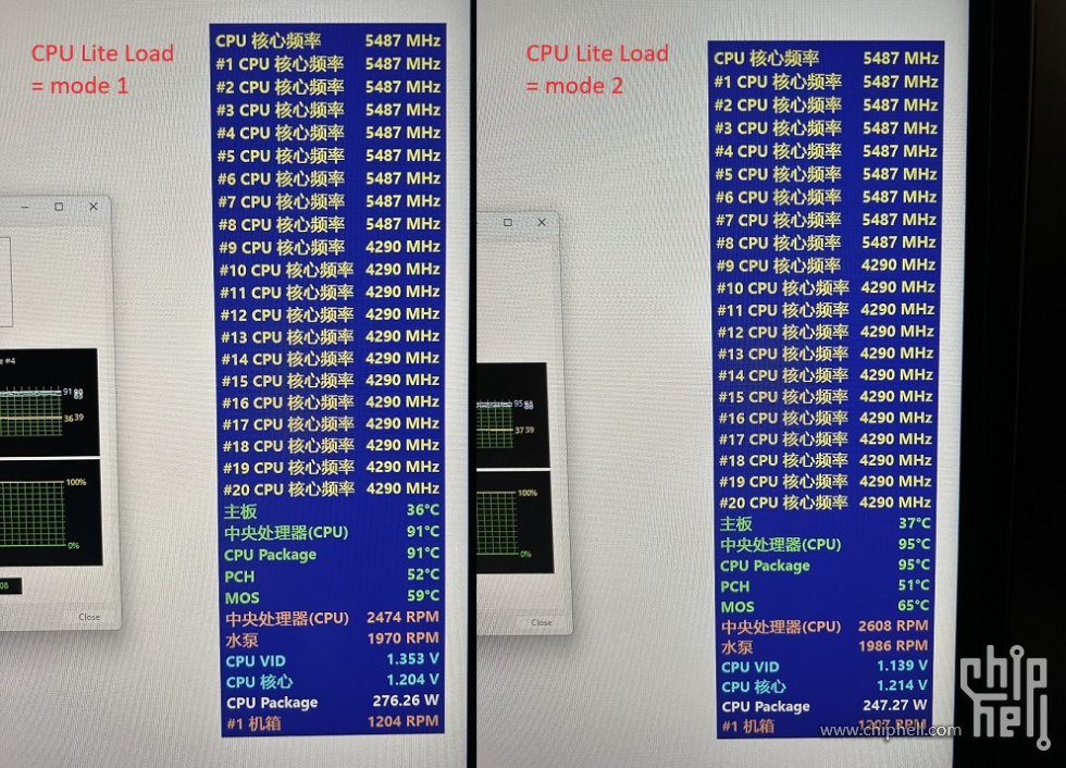

我昨天试了下把LLC调到下图里的mode 8,结果连R23都跑不过,加了电压之后又有点压不住(我14700K,风冷),于是又调回了mode 7
然后在LLC为mode 7的条件下,我把下图中的CPU Lite Load调到了mode 2(数字越小电压越低)。
图是网上找的
CPU Lite Load在mode 2下R15、R23啥的都能跑过,跑分都和网上的差不多。
单烤FPU的功耗温度↓
我还尝试过调到mode 1,跑分也差不多,单烤FPU的电压更低,温度也低,但是功耗反而比电压高的mode 2高了一截。
↓这个是开超线程下,mode 1和2的对比
这两个电压和功耗正常吗?会不会太低?或者如果能跑过y-cruncher是不是就可以正常用了?
跑这些测试没问题之后,我日常是会关掉超线程用的。

据我的理解CPU Lite Load只是调节电压的手段而已,如果你已经定压定频,你可以直接调整VID和LLC,不需要碰Lite Load,MSI网站上有一个Wiki就是这么写的,个人理解是当你需要负压曲线的时候用这个比较方便。。不过因为我是定压定频的,所以我个人没碰过Lite Load,如果我说的和实际有出入那我就不清楚了。。
你的功耗和电压感觉不合逻辑,不确定是不是监控软件抓到的瞬间功耗变动刚好卡在了奇怪的地方,建议用HWinfo看功耗, AIDA直接弃用(反正AIDA的压测也测不出什么来)
不过你的水泵转速什么的也不一样,感觉你需要控制一下变量。。
我13700k配最低级防掉压,如果想跑5.5Ghz大约需要1.385v VID,实际满载1.265左右。有超线程,但关小核

我就是也觉得不合逻辑,那我换HWinfo看看
水泵转速那个也是风扇,我是风冷,但散热器两个风扇不一样,所以分开两个接口接的,方便拉曲线
定压定频的话待机功耗和温度会上去不少吗?我还没试过,今天晚上再试试看
