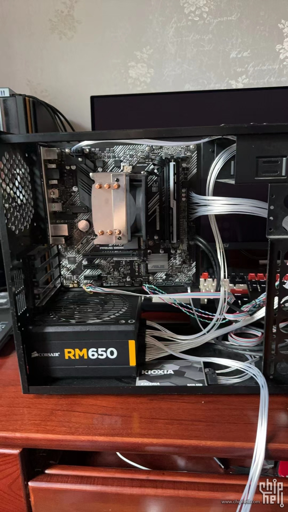

把家里的老古董翻出来组了一台主机。。。
办公用用,对性能没啥要求
但是散热器有点垃圾
基本压不住5800X,我就想降压用
但是不知道大概幅度。。。
有吊大的可以指点个大概么。。。

bios设置温度墙不就可以了

PBO2里面锁功耗就行了,锁个65W总不会压不住吧

内存插错槽了吧。。
开eco模式,95w或者干脆65w

我5700x,直接开eco 45w,温度无感,带7900xtx都没问题(4K屏)

温度墙设个85,剩下的爱咋咋地,办公而已又不是单烤FPU

电压设置1.1 频率设置4.2 问题解决

https://www.bilibili.com/video/BV1YP4y1e78o/
可以参考这个,5分30秒开始
amd cbs设置,nbio设置,里面可以锁 65w 45w 35w功耗,对于小主机来说非常好用,性能损失并不多
风吹屁屁凉 + 5
发表于 2024-7-2 20:44 | 显示全部楼层
5800x干脆定频定压,锁个4.5,很凉快的

AMD还真不是随便插,很容易不稳定,建议看说明书

最简单的,就是换个100块的散热器
定压的话,1.1V 4.5g应该没什么问题

跟AMD也没关系啊,什么平台都不能随便插,单根信号强度/优先级永远是A2>B2>A1>B1

锁个90w左右,直接释放90%的性能了吧。

AM4内存控制器明显差很多……见过单条3200随便插不稳的

夏天我是1.1v锁4.4 求稳锁4.2用的 懒得烤鸡测稳定性

降压,锁功耗,都可以吧,看看哪种状态下温度能接受,我降了一下压,温度低了5~7度左右。
5700X

1,降电源0.1V~0.15V其他默认
2,换个100来块的散热

5800x一点也不热,是积热,把风扇转速弄下来,完事。
我是对比308012g显卡,打游戏显卡发热才猛,cpu吃了热风才能发热一点
夏天来空调千万别纠结
