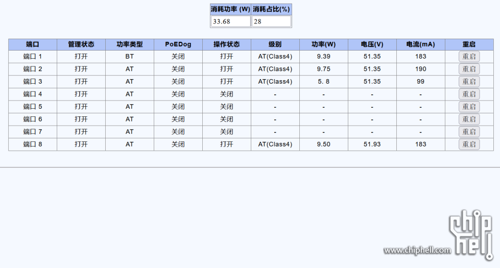

发表于 2024-7-4 08:49 | 显示全部楼层
自走 发表于 2024-7-3 23:14
你好,是用细线做poe供电吗?我咨询日线客服说不建议用,效果咋样啊
日线的淘宝上有介绍,说是不能超过二十几瓦,我的AP(5407GC)平时只有不到十瓦,用了有两年了,没发现有问题。

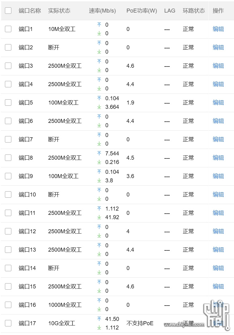

山泽的细线,目前看来还行,用了快2年了~交换机接AP POE~接面板转接电脑~那个10M是电脑关机后就这样,开机就2.5G了;两个100M是摄像头的POE~
